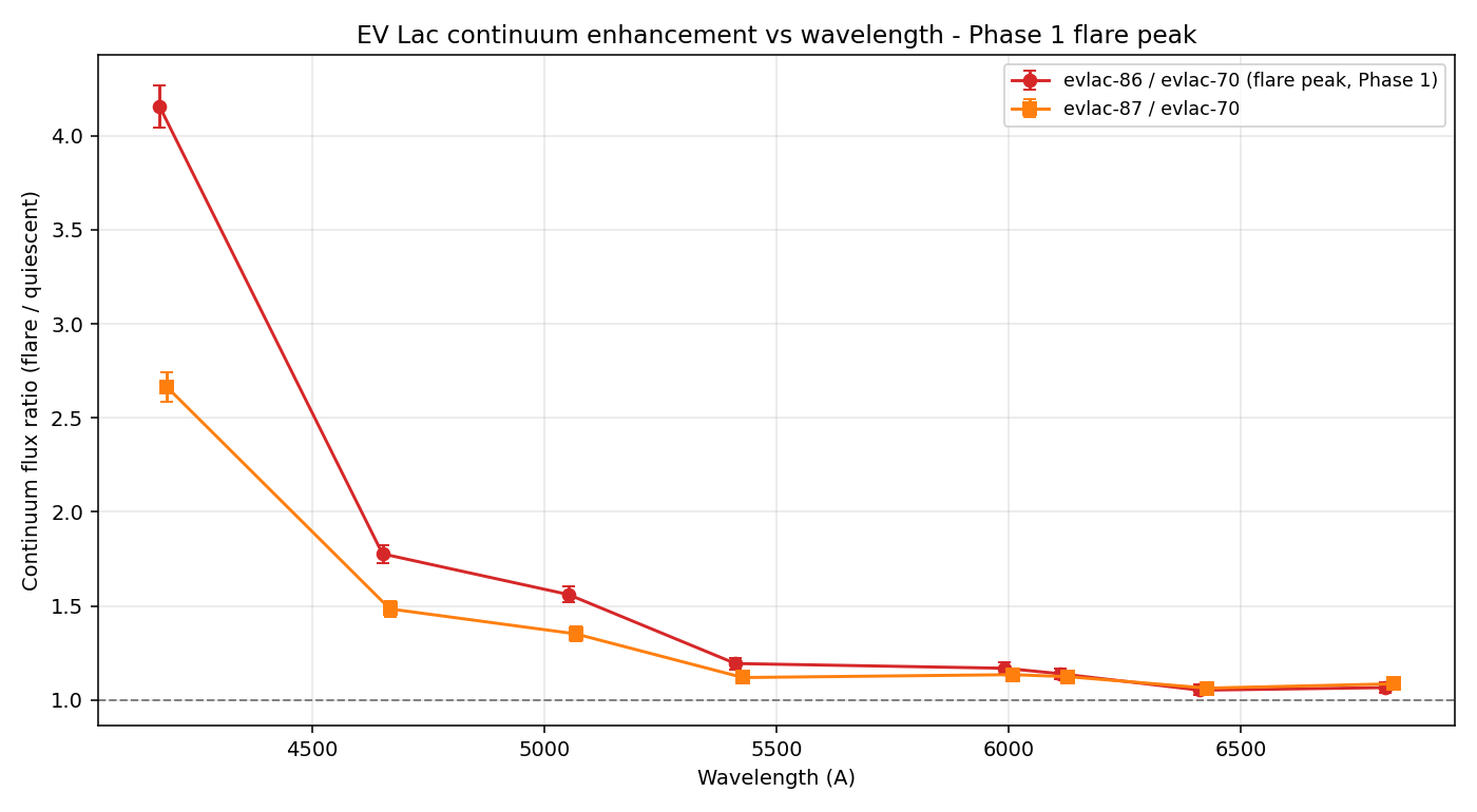

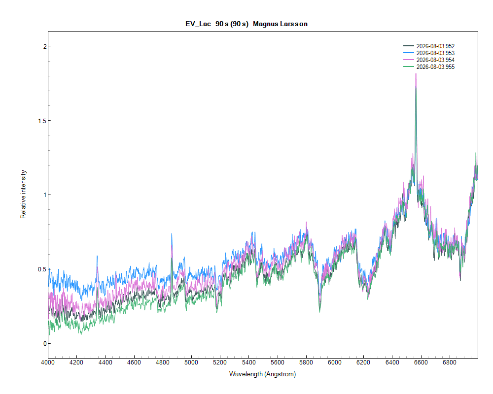

                      Ja, jag har uppgraderat min spektroskopi-utrustning till en C11 med en ny StarEx för lågupplöst spektroskopi, och detta är första fångsten med dessa instrument. Dvs jag tog samtidigt en serie spektra, och har roat mig med att försöka analysera dem nu.
                      Spektra är tagna med 9o sek exponering, R ca 750 (enligt ISIS) och täcker hela det visuella området. SNR blir ca 10-15 som bäst, med “grann-bilds-metod” som Christian Buil formulerat (dvs man jämför bilder tagna efter varandra). Så låg SNR och låg upplösning men det hindrar inte att man ser nåt.
                      Här är 4 profiler ovanpå varandra. Den blå är precis vid toppen på utbrottet. Man kan se en tydlig kontinuum-ökning.

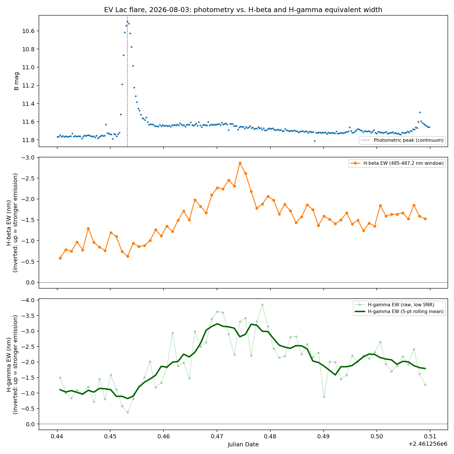

                      För att komma vidare använder jag mig rätt mycket av AI-boten Claude, som jag strängt instruerat att vara explicit och aldrig aldrig gissa. Claude kan producera en graf med jämförelser av kontinuuet i några våglängdsfönster med ett tidigare spektrum, taget ca 10 min innan flaren:
                      Mätningen här kan alltså både verifiera och nyansera den fotometriska mätningen något, genom att presentera lite annorlunda våglängdsfönster.
                      Sen kan man undersöka linjeprofilerna, där Hbeta och Hgamma är mest intressant. Om igen, även om SNR är lågt kan man idenfiera ett tydligt mönster. Claude hjälpte mig identifiera detta först, därefter har jag verifierat värdena genom att själv beräkna equivalent width med BASS, och så bett Claude göra en snygg graf:
                      Notera att EW är negativt eftersom det är emission, och Claude har vänt på skalan. För Hgamma är det ett glidande medelvärd som visas med kurvan för att kompensera för svag signal.
                      Här syns alltså två faser ganska tydligt: själva “impulsen” som leder till ökat kontinuum men inte mycket förändring av emissionslinjerna, och därefter en gradvis fas där linjernas intensitet ökar men kontinuuet återgår och ljusökningen är mycket mindre – denna fas tar en bra stund innan ljusnivån i B-bandet är tillbaka på vilonivån.
                      Allt det här är alltså preliminärt och möjligen finns osäkerheter inte bara på grund av låg SNR utan också på grund av Claude. Men jag måste säga att de här AI-botarna verkligen revolutionerar möjligheterna att tänka om och tolka sån här data!!
