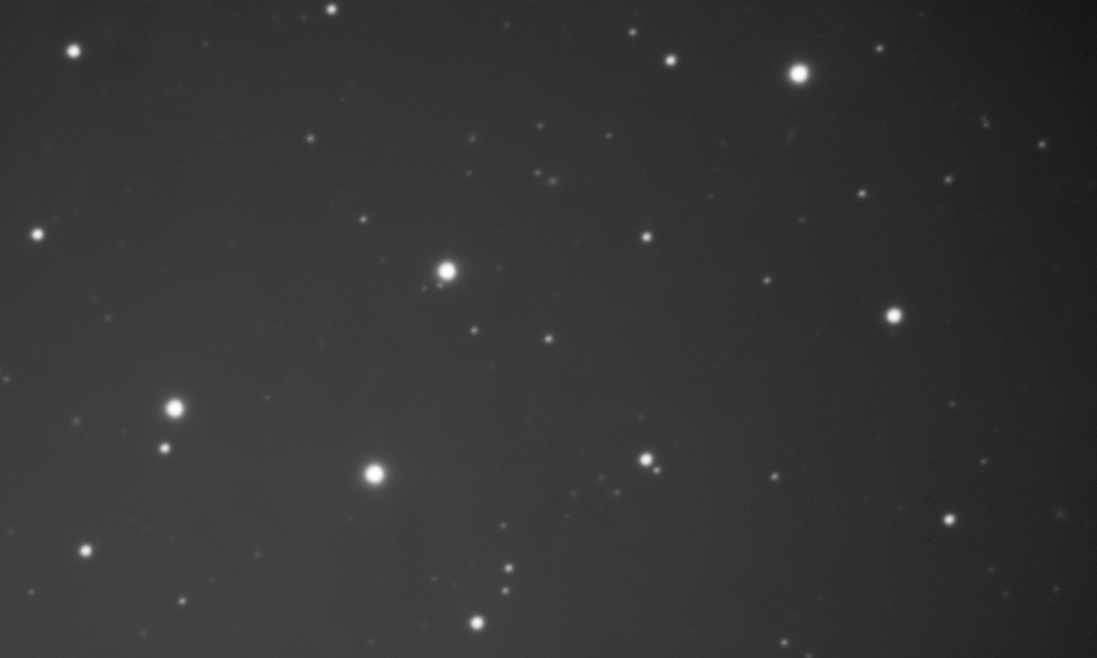

              Bara för att testa: 1 320 bilder av HT Cam visar tyvärr inte mkt till nebulositet….
              Men så är ju detta inte heller en Z Cam-variabel. De allra flesta som jag har många bilder av är IPs….

                Jag tänker mig att bilder som tagits för fotometriska ändamål inte är optimala när det gäller att upptäcka tidigare okända nebulosor kring dvärgnovor. Snarare behövs nog studier av den typ som lett till att Sven Eklund upptäckt ett gäng planetariska nebulosor. Väldigt många timmar inklusive våglängder utanför de som är standard för fotometri.
                Om vi ser på bilden av HT Cam i denna tråd, så ligger gränsmagnituden vid g = 21-22. Det är förstås rejält djupt, men ganska precis vad som syns på POSS-materialet. Och hade nebulosorna synts där, så skulle de förmodligen redan vara upptäckta.
                En stjärna som i många avseenden är en kopia av Z Cam är RX And. Skulle RX And, i likhet med Z Cam, visa en nebulosa om den fick säg 100 timmar i integrationstid med ett halvmetersteleskop? Kanske, kanske inte. Jag tycker själva ämnet är intressant eftersom nya upptäckter ligger innanför ramarna för modern avancerad amatörastronomi.
