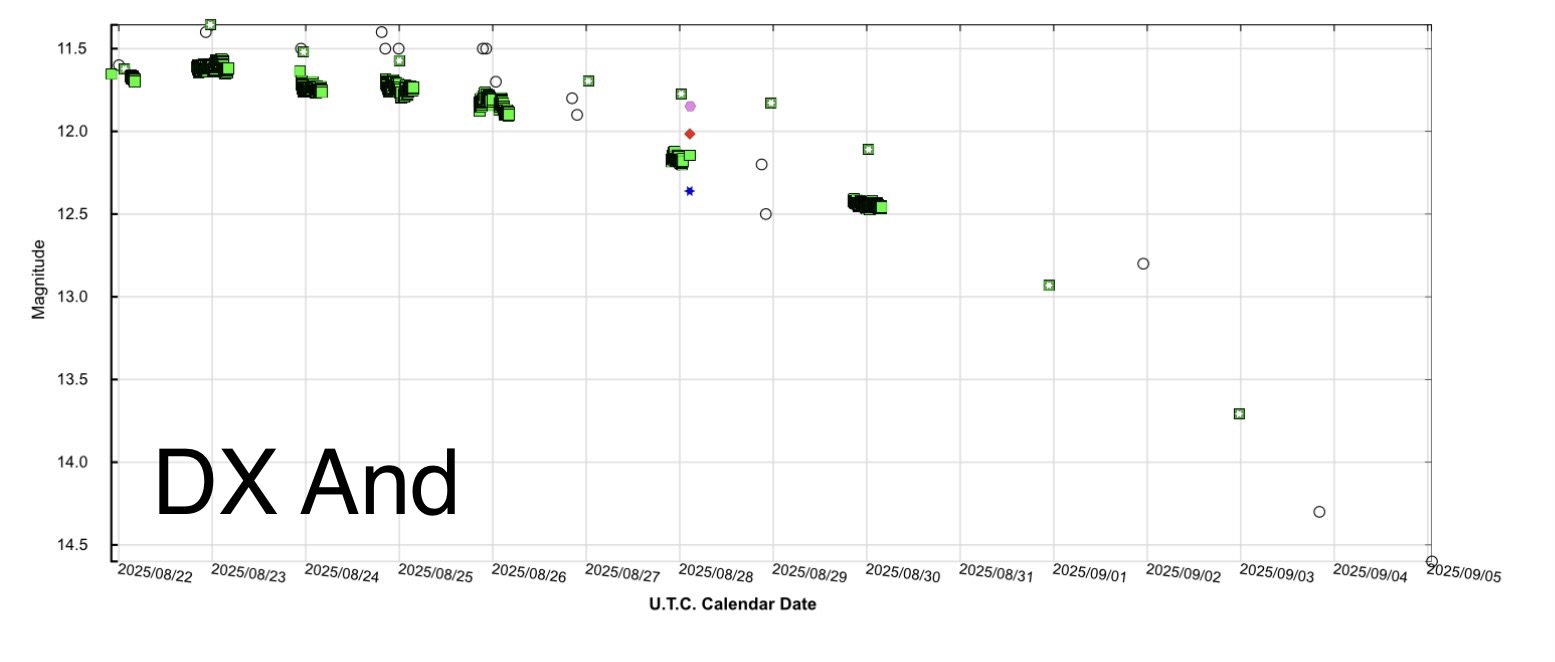

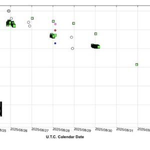

        Förra utbrottet inträffade i augusti 2025 och följdes intensivt av AAVSO, se bifogad ljuskurva. Nu rapporteras ett nytt max, visuell magnitud 13.4 den 27 oktober 2026. Data från ASAS-SN visar att stjärnan befann sig i viloläge den 21 oktober, men jag känner inte till några obsar från tiden 22-26 oktober.
        Uppdatering:
        Natten den 28-29 oktober 2026 har stjärnan ljusnat till visuell magnitud ca 12.3 (AAVSO).
