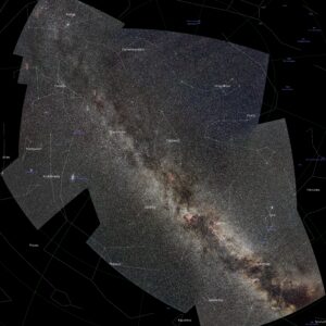

        En ny mosaikmotor möjliggör stora mosaikbilder från vidvinkelbilder av natthimlen.
        Objekt: Vintergatan
        Teleskop/objektiv: Sony 18-55 mm kitlins
        Montering: HEQ5 Pro
        Kamera: ToupTek ATR2600C
        Mjukvara: NINA
        Fotograf: Petter Åström
        Datum (UT): 2022 – 2026
        Exponeringstid: Okänt
        Kalibrering: bias, dark
        Bildbehandling: Pixinsight

          Lite information
          Bilden är resultatet av en stresstest där jag matade in samtliga vidvinkelbilder jag har i mosaikmotorn jag byggt.
          Det är totalt 27 sty separata bilder av olika brännvidd, seeingförhållande, exponeringstid och kvalitet. Även måne, moln osv finns representerat.
          Mosaikmotorn analyserar bilderna, placerar ut dem i ett mosaikmönster utifrån deras himmelskoordinater. Därefter väljs en lämplig transformationsmodell för att åstadkomma den slutliga geometrin. Detta görs med bibehållna himmelskoordinater. För att hålla bilden i rimlig storlek skalas slutresultatet ner till den nivå som användaren anger i inställningarna. Bilden här är 30% av ursprungsstorleken och sedan komprimerad till jpeg format.

            Jag googlade på PixInsight (som jag själv inte har) och såg då att det ska finnas avancerade möjligheter att göra den här typen av mosaik med bilder tagna med olika objektiv, fokalavstånd och exponeringsvärden. Men sedan läste jag en gång till vad du har skrivit och då står det ju att du har använt en egentillverkad motor för detta.
            Resultatet är enastående hur som och framför allt med tanke på att ingångsbilderna är så skiftande och att det måste ha varit ett jättejobb. Det är kanske det du menar med “stresstest”. Har du lust att lägga upp ett utsnitt i 100% runt exempelvis Nordamerikanebulosan?
            Jag har precis lagt en beställning på en fisheye för att kunna ta in hela himmeln ända ner till och förbi horisonten. Den täcker nämligen 220° dvs ser  t.o.m. 40° bakom ryggen. Det blir ju en helt annan bildskala men betydligt mindre arbete. Jag har sedan tidigare en 8-15 fisheye zoom på 180° men eftersom bildens ytterkant blir extremt ful så kräver den ändå minnst 4-5 exponeringar i olika riktningar och som ska stitchas ihop för att få till ett liknande resultat.
            • 22 oktober, 2026 kl. 18:11 #16208
                Hej och tack för din komplimang!
                Mosaikmotorn i Pixinsight har några mycket betydande problem, den är i mångt och mycket manuell och klarar inte av att matcha bilder korrekt så det resulterar i mycket tydliga deformationer och artefakter.
                Sedan finns det script som är bättre på det. Standarden är “Photometric mosaic” som har mycket mindre problem i de överlappande ytorna, dock klarar den inte av bilder som överlappar på både X och Y samtidigt, då klipps överskjutande delar av den ena bilden bort.
                Båda metoderna har allvarliga brister när det kommer till vidvinkelbilder även om de kan fungera för sammanfogning av tex 2 eller 3 bilder med hög brännvidd.
                Mitt script gör också andra processen väldigt enkel. Mata den med bilder och tryck på knappen och få en färdig mosaik.
                Här är en bild på NGC7000 i originalupplösningen (högerklicka och välj öppna i ny flik).
                • Det här svaret redigerades för 3 veckor av Petter Åström.
            • 22 oktober, 2026 kl. 22:29 #16212
                Tack, då är jag med.
                PTGui nämns också som ett kompetent  program för att göra mosaiker och det använder jag sedan flera år för vanliga panoramor och för att göra om fisheyebilder till cylindriska prjektioner men jag undrar om det verkligen klarar av att automatiskt matcha stjärnfält mellan olika bilder. Måste man göra det manuellt så lär det ta evigheter.
                Väldigt snygg närbild och fint att du även tog med Veil Nebula i utsnittet.

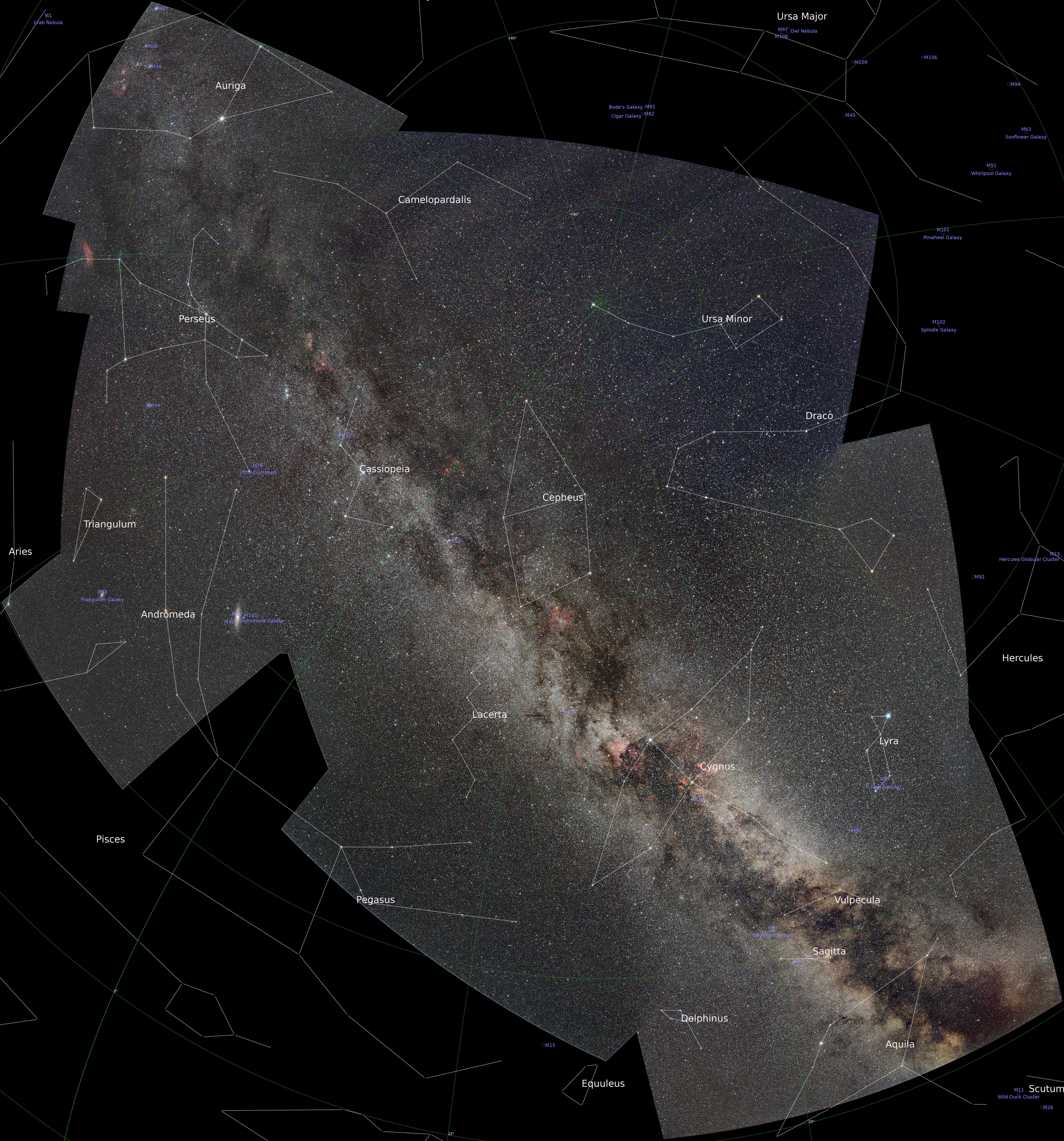

                          Jag gillar de mörka stråken som går från Vintergatan över Cameleopardalis över Polaris och bort mot Ursa Major. Jag har för mig att det var de jag såg ganska tydligt med blotta ögat när jag stod på 2200m höjd på La Palma för ett par år sedan. Jag försökte göra några google sökningar för att se om jag kunde hitta andra bilder på de men hittar ingenting spontant. Någon annan som har sett de?
                          • 5 november, 2026 kl. 19:25 #16341
                              Jag vet inte riktigt vila du menar, men det finns en del parallella stråk som är passerande, höga moln i den delbilden som berör de områden du nämner.
                          • 7 november, 2026 kl. 13:13 #16350
                            Olle Eriksson
                            Moderator
                              Här har jag försökt illustrera vad jag menade. Är det där vanliga moln menar du? Jag kanske kommer ihåg fel iofs, men det var nånstans längre österut från vintergatans center närmare polstjärnan som jag kommer ihåg att jag såg mörka stråk som rörde sig norrut mot den galaktiska nordpolen.
                            • 7 november, 2026 kl. 13:34 #16351
                              Olle Eriksson
                              Moderator
                                Här är en jämförelse med ESO all-sky view som jag tycker är en av få bilder / illustrationer som visar de där mörka stråken riktigt tydligt.
                                https://www.eso.org/public/sweden/images/ESA_Gaia_DR2_AllSky_Brightness_Colour_black_bg_8k/?lang
                                • 7 november, 2026 kl. 13:48 #16352
                                    Ja, de som syns i min bild är passerande moln men jag håller med om att de sammanfaller väl med de som syns i ESO survey bilderna.
                                    jag har tagit nya bilder över området och ser inte de mörka stråken, inte ännu i alla fall.
