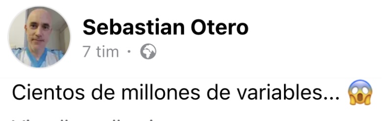

        Det fanns en sak som jag reagerade extra mycket på under live-sändningen från Rubin-observatoriet.
        Man räknar med att under några få år upptäcka nya variabler. Givetvis. Inte bara tusentals. Inte bara hundratusentals. Inte bara miljoner … utan hundratals miljoner!
        Min tanke gick direkt till AAVSO och deras databas VSX. Hur ska detta enorma inflöde av nya variabler hanteras?
        Föga överraskande kom snart en reaktion från VSX-admin Sebastian Otero. Jag tror faktiskt han blev lite chockad över siffrorna. Se klipp.
