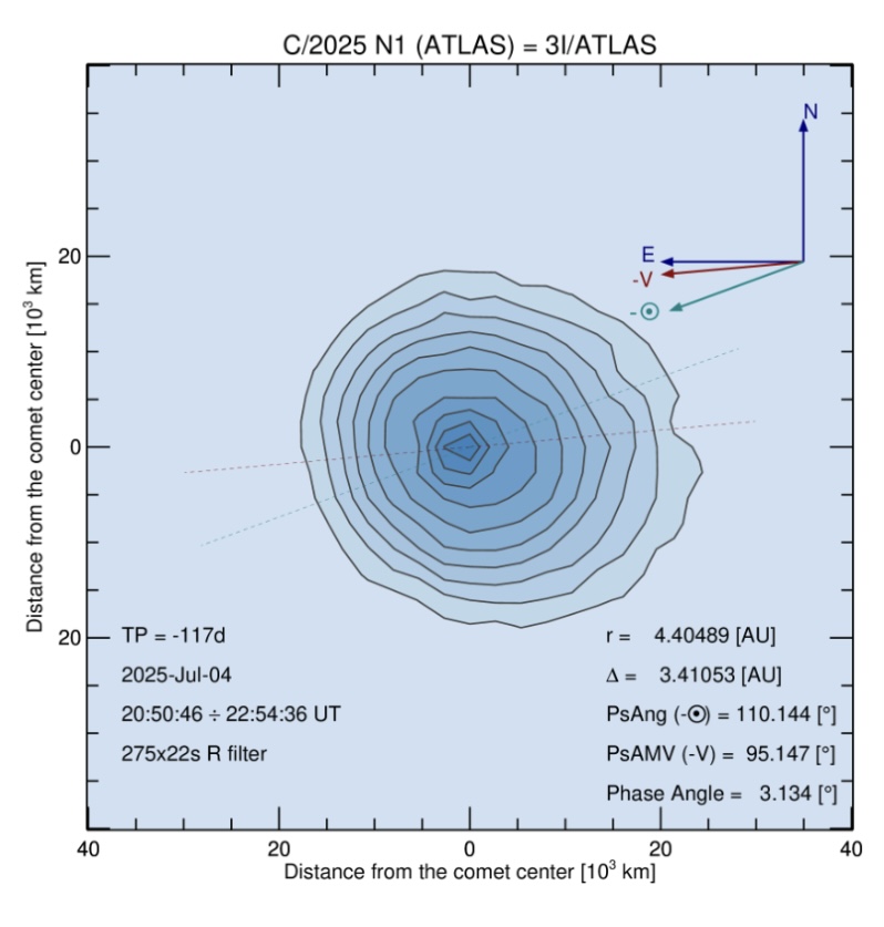

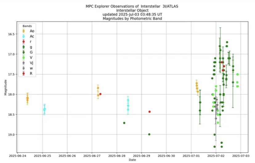

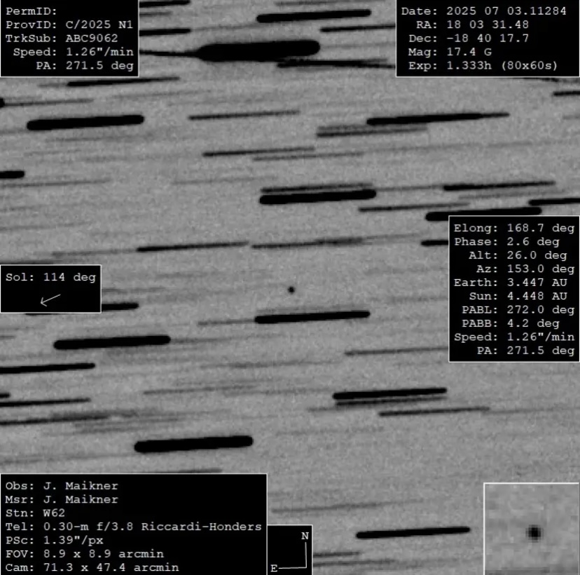

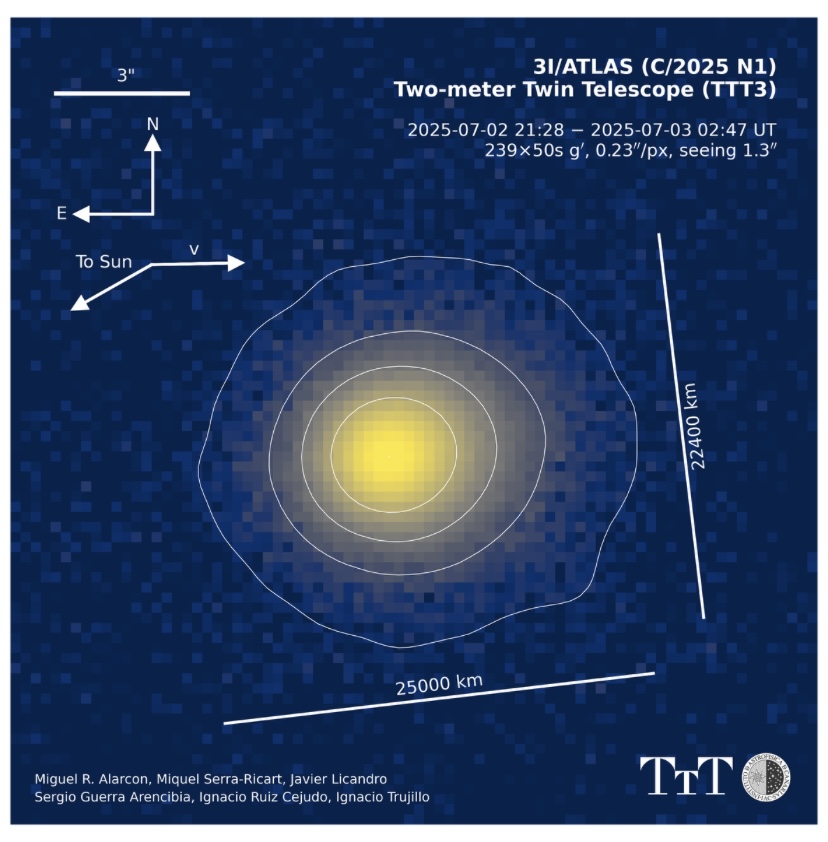

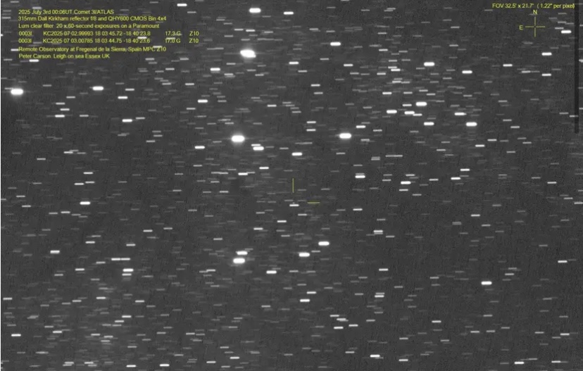

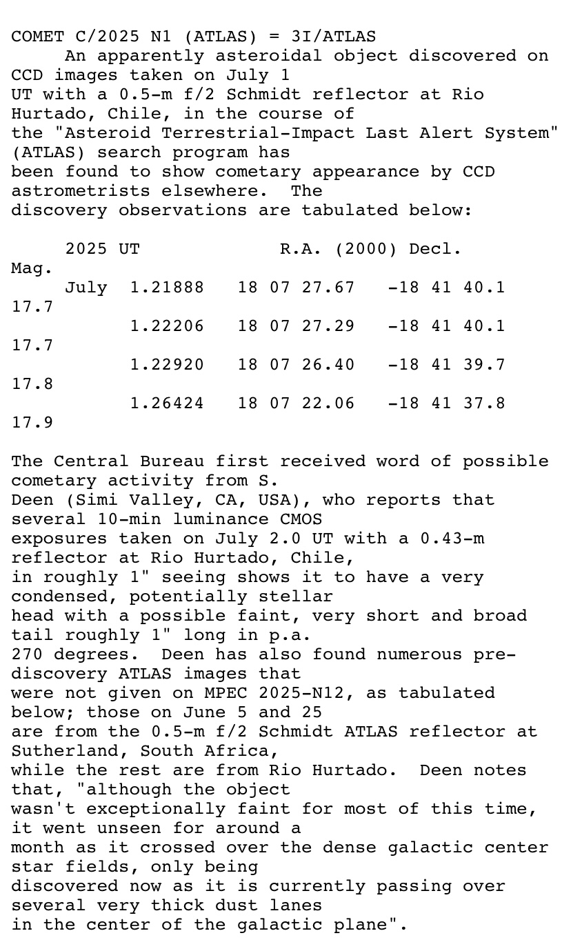

        För tredje gången har upptäckts ett interstellärt objekt som färdas genom de inre delarna av vårt solsystem, det har döpts till 3I/ATLAS eller kort och gott 3I.
        Bifogar en bild som togs av Peter Carson med fjärrteleskop i Extremadura natten 2-3 juli, 3I syns som en liten punkt. Även en bild, mera högupplöst, som John Maikner tog samma natt bifogas.
        Det är nog ingen vågad gissning att åtskilliga interstellära objekt av liknande slag kommer att upptäckas under de närmaste åren, särskilt med tanke på Rubin-observatoriet.
        Någon som vill testa med MWT? Magnituden är nu ca 17. Jag bifogar ett klipp som visar objektets synbarhet från MWT klockan 00 UTC varje dygn den närmaste tiden.
        ATel:
        https://www.astronomerstelegram.org/?read=17264

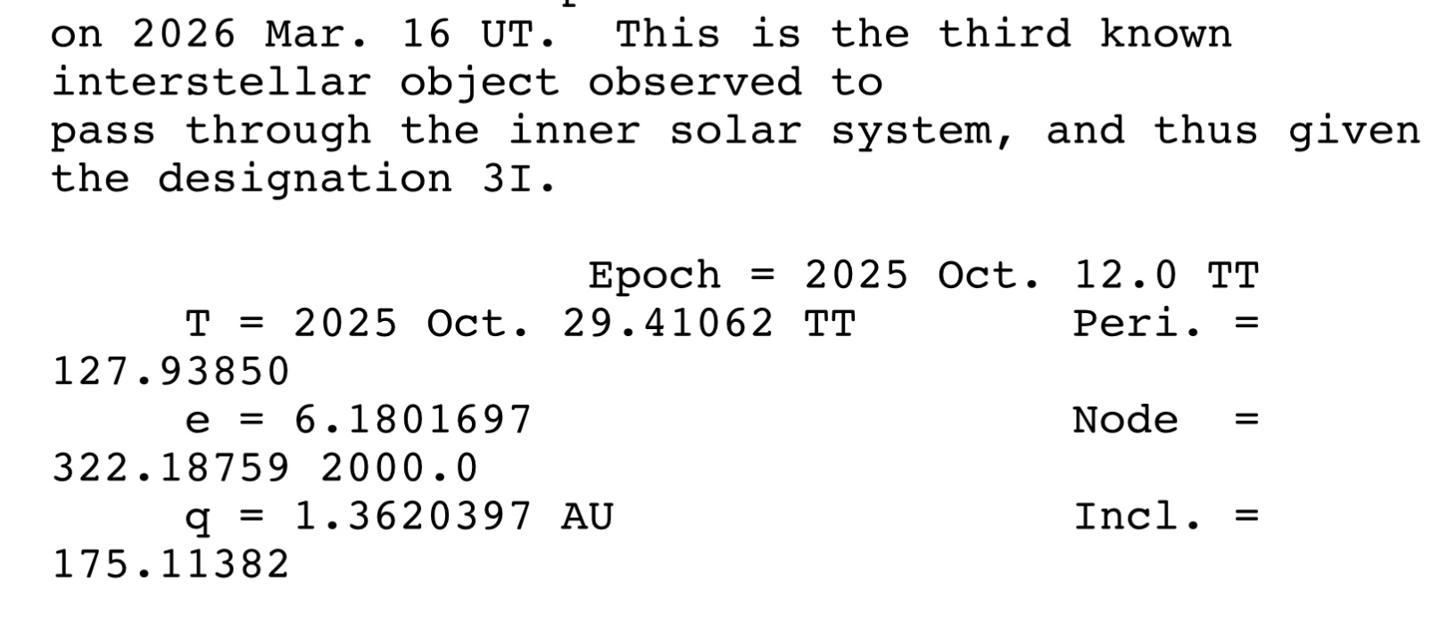

      • 3 juli, 2025 kl. 12:47 #12405
          Intressant!  En hyperbolisk banexcentricitet på >6 är oöverträffat.  Kometen går väl nästan i en rät linje utan att böja av så mycket?  Tydligen upptäcktes 3I/ATLAS när den passerade framför den mörka nebulosan B297 i Skytten (mellan M23 och M24).

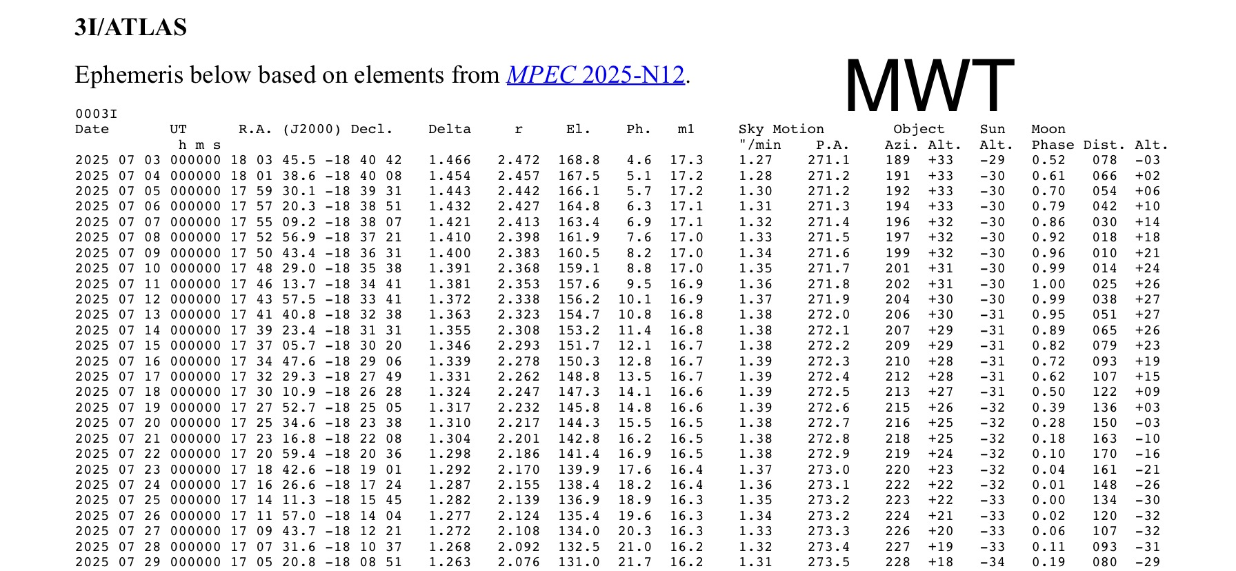

                • 4 juli, 2025 kl. 13:52 #12422
                    Jag ser nu att efemeriden blir totalt annorlunda beroende på om man använder MPEC 2025-N12 (2 juli) eller MPEC 2025-N22 (3 juli). Inte bara marginella skillnader utan koordinaterna blir helt olika!
                    Exempel gällande 5 juli 00 UTC:
                    17 59 30.1 -18 39 31 (MPEC 2025-N12 från 2 juli)
                    16 15 43.0 -14 43 46 (MPEC 2025-N22 från 3 juli)
                    Får se om det kommer en ny efemerid idag (4 juli), det borde det göra.
                    Edit:
                    Jag tror att de efemerider jag lagt upp i denna tråd är rätt OK. De bygger på MPEC 2025-N12. Positionmätningarna i MPEC 2025-N22 är förstås också OK … men de efemerider som genereras med MPEC 2025-N22 som grund blir helt uppåt väggarna fel.

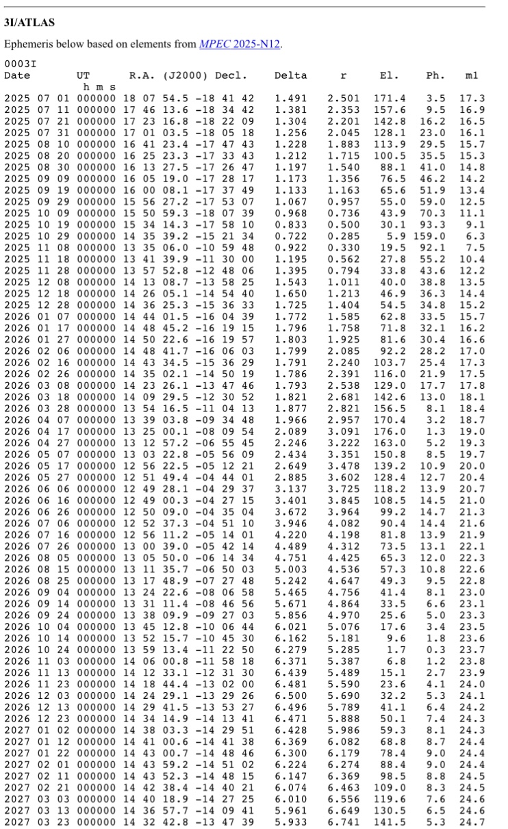

                      • 5 juli, 2025 kl. 17:22 #12443
                          Magnus:
                          Jag tror att 3I kommer att ligga vid positionen på bifogad karta, plus minus 1 bågminut, klockan 00 UT natten 5-6 juli.
                          Senare i eftermiddag kommer kanske nya obsar (från natten 4-5 juli) och då kan positionen nog bli säkrare. Jag kollar då och då om det kommer några nya MPEC-obsar och lägger i så fall en ny karta här med trolig position i natt.
                          Edit:
                          Nu har kommit nya obsar:
                          https://minorplanetcenter.net/mpec/K25/K25N44.html
                          Det verkar som om kartan jag bifogar håller bra som prognos för natten 5-6 juli klockan 00 UT.
                          Edit 2:
                          Jag hittade nu en publicerad efemerid som jag tror stämmer bra! Se klipp nedan. Kartan har uppdaterats med dessa data som grund. Stjärnhopen strax intill är M23.

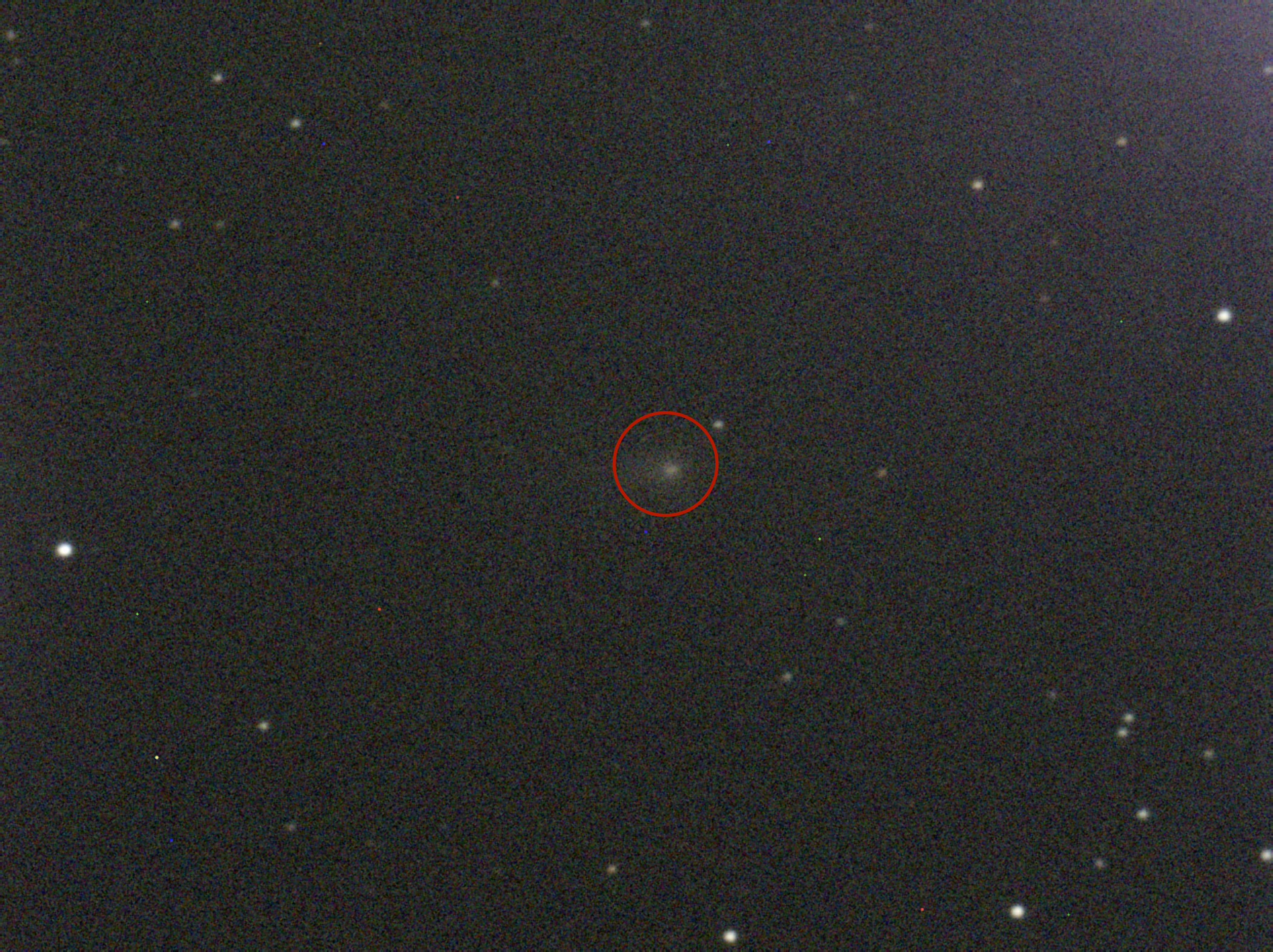

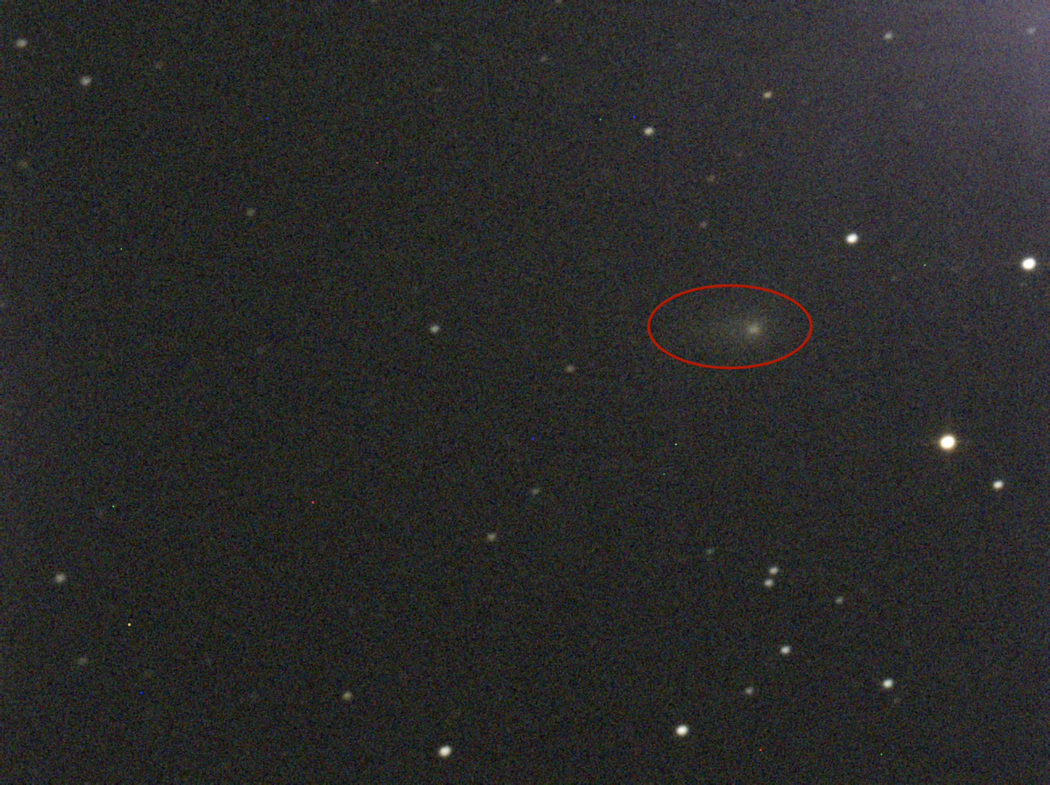

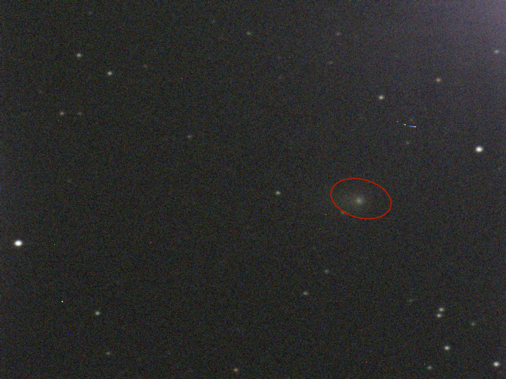

                                                    • 12 juli, 2025 kl. 15:16 #12506
                                                        Here we go…. det var inte lätt men där var den!!!
                                                        Det är alltså den svaga svaga grå pluppen mellan strecken (under stjärnan). Identifierad med hjälp av ASTAP.
                                                        Det här är en 5 min exponering. Jag tog 10 st och man kan se att den rör sig mellan dem om man kollar noga (på ett par av dem, det blev lite märkligt på andra) men inte nog för att göra en film.
                                                        Magnus
                                                        C11, C8, Skywatcher ED100 Pro
                                                      • 12 juli, 2025 kl. 15:44 #12507

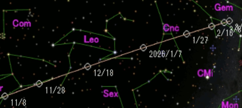

                                                                            • 10 november, 2025 kl. 08:40 #13528
                                                                                Fina bilder av 3I/ATLAS har nu tagits från bland annat Österrike.
                                                                                https://spaceweathergallery2.com/indiv_upload.php?upload_id=227693
                                                                                Om man utgår från longitud 15 grader ost, latitud 60 grader nord, och ställer kravet att kometen ska ligga minst 9.5 grader över horisonten samtidigt som solen ligger minst 14.5 grader under horisonten, då får vi dessa obsfönster:
                                                                                11 nov: 04:31 – 04:46 UTC
                                                                                12 nov: 04:23 – 04:48 UTC
                                                                                13 nov: 04:15 – 04:50 UTC
                                                                                14 nov: 04:07 – 04:52 UTC
                                                                                15 nov: 03:59 – 04:54 UTC
                                                                                Svensk normaltid = UTC + 1 timme.
                                                                                Kometen är nu (10 november) av magnitud ca 10.

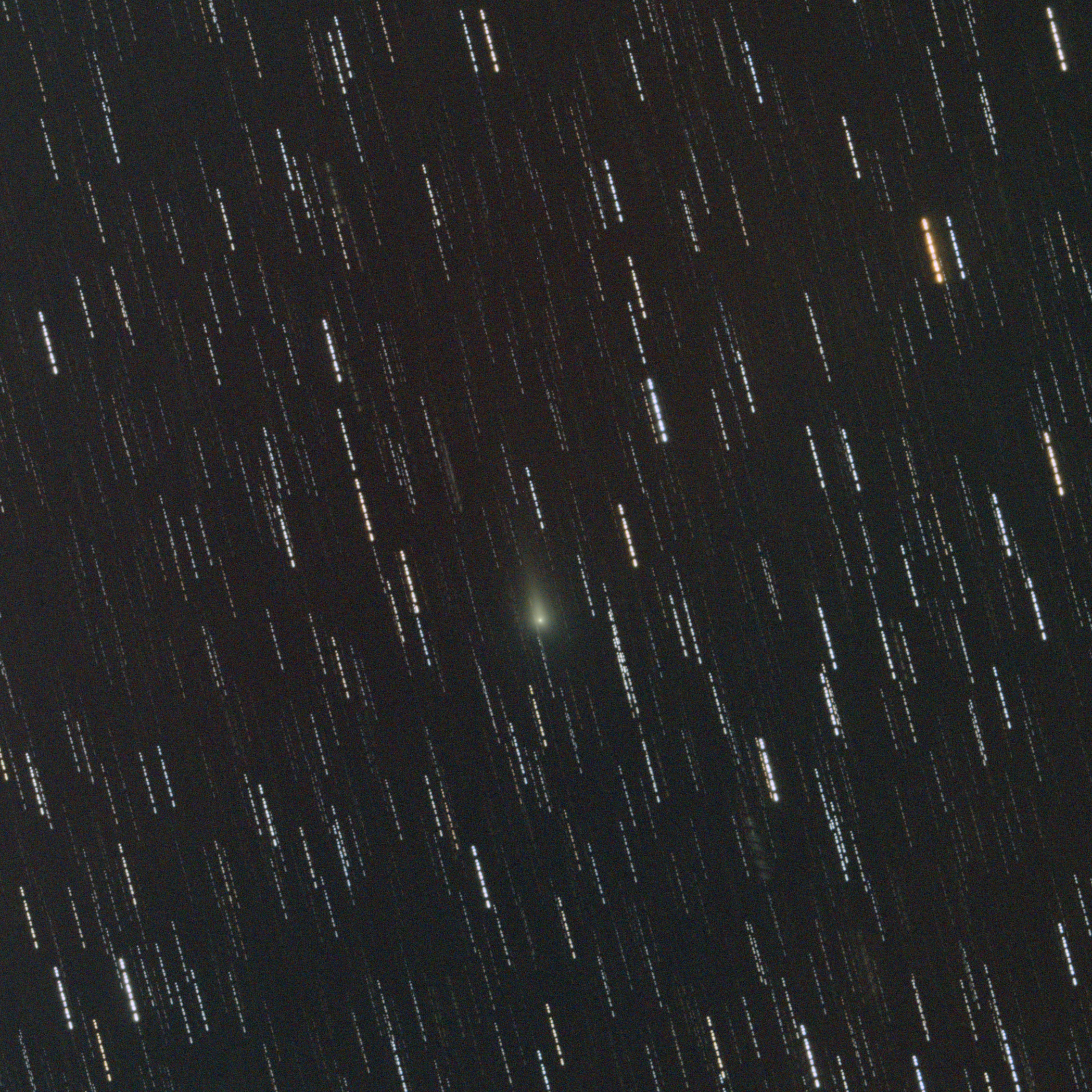

                                                                                • 20 november, 2025 kl. 09:30 #13628
                                                                                    3I/ATLAS den 19 november.
                                                                                    Den interstellära kometen 3I/ATLAS är nu försedd med en lång vindlande jonsvans, inte alls oväntat.
                                                                                    Över huvud taget har kometen ända sedan upptäckten uppträtt som en helt vanlig komet, förutom att banan förstås visar dess interstellära bakgrund. Även spektrala studier avslöjar en normal kemisk sammansättning. Det är intressant, fast kanske lite småtråkigt (?), att en komet som slungats ut från ett fjärran solsystem ser likadan ut som om den hade varit en av ”våra egna”.
                                                                                    Bilderna nedan togs på morgonen den 19 november från Österrike och Italien.
