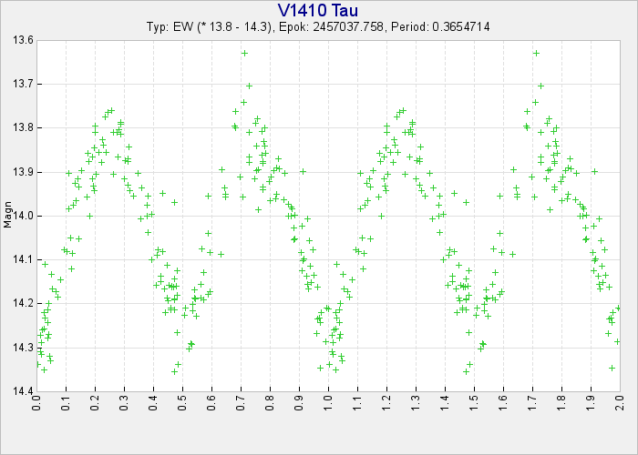

        Thomas har ju nyligen på ett intressant vis letat efter periodiska bifångstvariabler i UXOR-projektet, och då detaljstuderat V1144 Ori.
        Många av bifångstvariablerna i vårt projekt verkar vara mer eller mindre oregelbundet varierande objekt, men några periodiska variabler finns det. Här är en till: V1410 Tau, som är en kontaktvariabel av typ EW med en period på strax under nio timmar.
        Med elementen från VSX – epok 2455543.35494, period 0.365286 dygn – ser det ut såhär i SVO-obsarna. En förvisso brusig men dock märkbar periodicitet.
        /Gustav

      • 27 december, 2024 kl. 11:08 #10683
          Gustav, du behöver inte använda period elementen från VSX. Uppdaterade uppgifter finns sedan några månader i SVO! Med perioden 0.3654714 istället för VSX 0.365286 blir kurvan jämnare.
          Se http://var.saaf.se/graph/vargraph.php?varname=V1410+Tau&showphase=2&showband=@V&.png
        • 27 december, 2024 kl. 12:16 #10684
          Gustav Holmberg
            De nya elementen ger ju som du säger en jämnare kurva. Var kommer de elementen ifrån?
            /Gustav

          • 27 december, 2024 kl. 16:43 #10687
              Jag fick fram dem med Peranso och genom att kombinera obsarna i SVO med ASAS-SN och ZTF.
