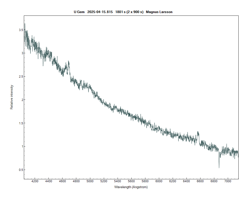

                              Jag gjorde ingen fotometri på den vid max men däremot spektroskopi. Här är den den 15/4:
                              Det är lite emissionstoppar i Ha och Hbeta men det mesta domineras av kontinuet, vilket väl kan tolkas som att det är svartkroppsstrålning från den upphettade ackreationsskivan (som jag förstår det blir den optiskt tjock och varm vid utbrott).
                              Intressant nog finns det rätt få spektran uppladdade både på AVspec (AAVSO) och BAAs databas, och såvitt jag kan se inget vid maximum förrän nu. Men en hel del snygga viloläges-spektran.
