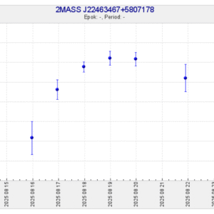

    En egenhet hos stjärnan tycks vara den väldigt stora variationen i färgindexet V-I under loppet av en cykel.
    Diagrammet visar V-R (övre kurvan) och V-I. Det ska dock noteras att det bara är vid nyåret 2017-18 som data för V-I finns tillgängligt under ett minimum, så det vore mycket värdefullt om både V och I kan mätas även utanför maxtiderna för att få mera sammanhängande färgindexkurvor.
