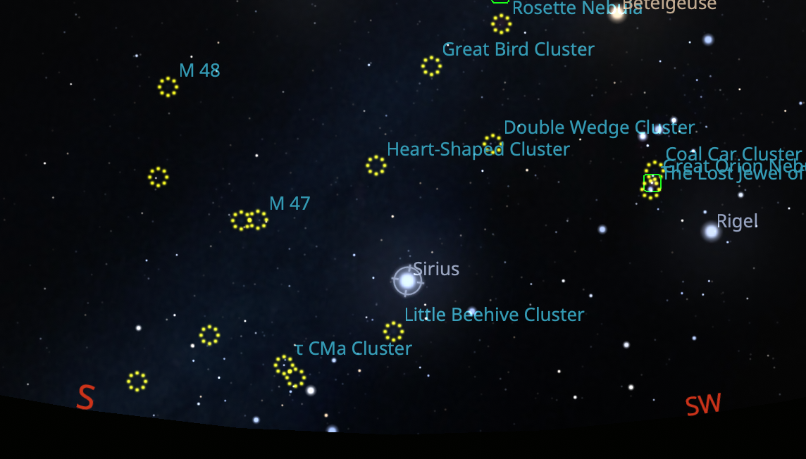

          Så här såg natthimlen ut mitten på mars 2025:
