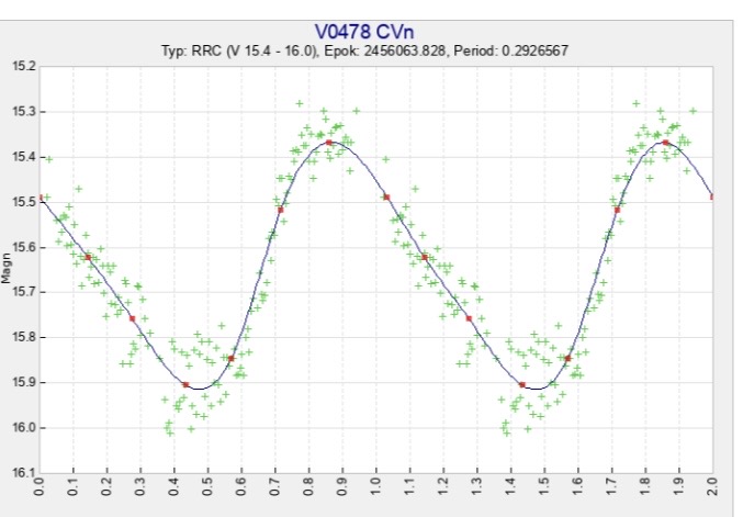

    • 30 mars, 2026 kl. 12:21 #14455
        Jag fick något av en glädjechock när jag såg att Lars Hermansson till SVO levererat (Edit) 11159 mätningar av variabler. På en enda natt, 20-21 mars. I en enda stjärnbild, Canes Venatici, och en enda stjärnhop, M3. Otroligt!
        Tog första bästa variabel, V0478 CVn, och kollade fasdiagrammet. Utsökt resultat. Man ser direkt att maximet inträffar något tidigare än det borde ha gjort enligt katalogdata.
        Bara att fortsätta på inslagen väg!
        Här hittar man info om de variabler i M3 som finns med i GCVS:
        http://www.sai.msu.su/gcvs/gcvs/nl83/83.txt

      • 30 mars, 2026 kl. 22:14 #14471
          Jag blev också väldigt förvånad över mängden nya obsar. Hur var det ens möjligt med så många obsar på en natt? Att alla variablerna var i M3 förklarar en hel del. Hoppas Lars gör uppföljningar, så det blir möjligt att korrigera perioderna.
          Kanske så långa serier inte är nödvändiga, hellre kortare serier och fler observationstillfällen.

            • 31 mars, 2026 kl. 17:48 #14484
                Jag kollade ljuskurvorna i SVO för alla observerade variabler den aktuella natten. De allra flesta är som väntat RR Lyr-stjärnor.
                För en del av de rapporterade variablerna är materialet svårtolkat och tycks mest vara brus, men för många andra ser det jättebra ut.
                Hittade en uppenbar felidentifikation: V0389 CVn är i verkligheten en Beta Lyrae-stjärna av magnitud 17, och SVO-data för den stjärnan borde tas bort, där har ni mätt på någon stjärna strax intill.
