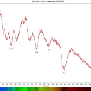

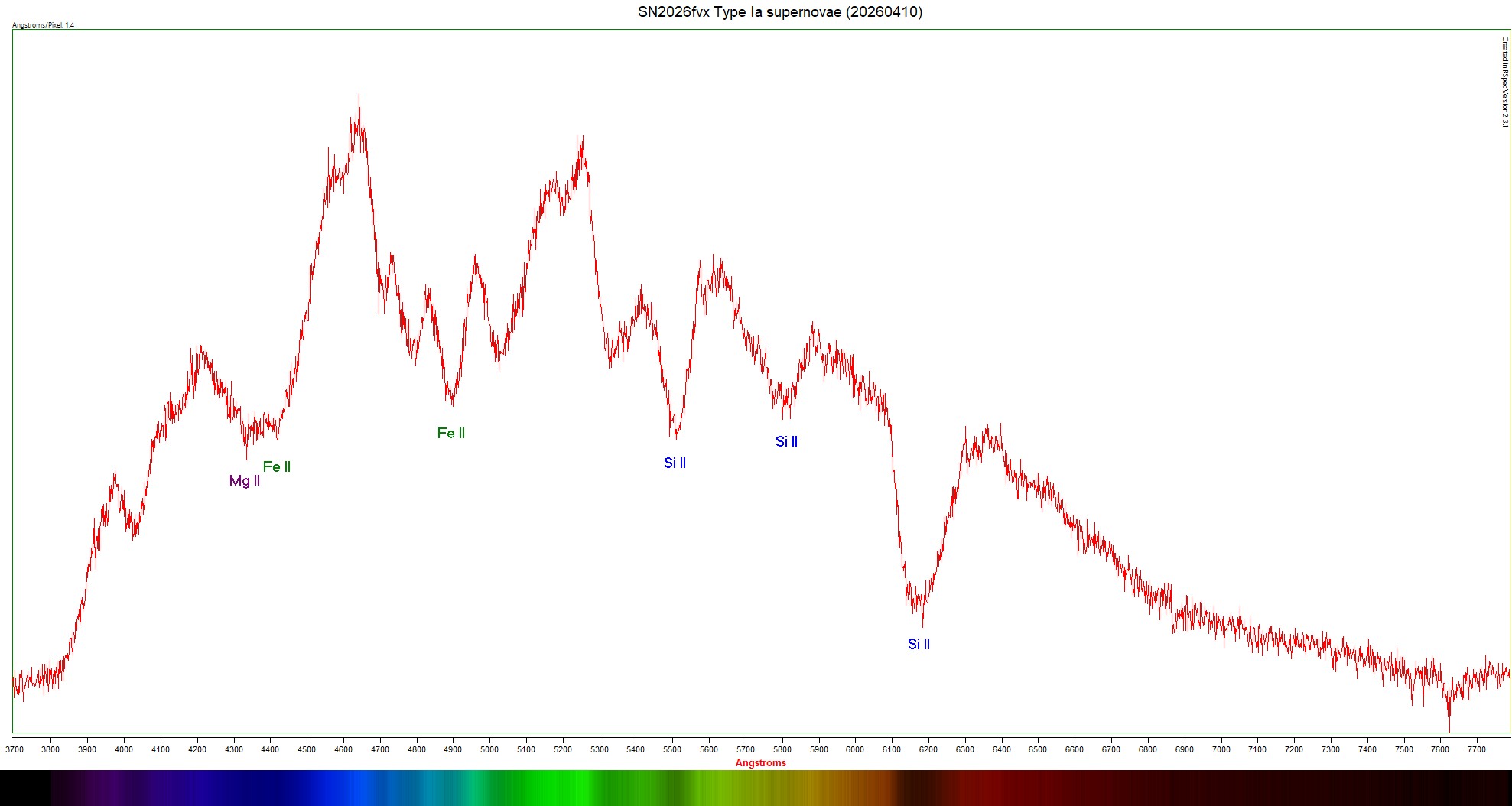

      15 april, 2026 kl. 01:19 som svar på: Supernovan SN2026fvx i galaxen NGC 4205 #14625
        Fotometrisk och spektroskopisk observation från 260409 av SN2026fvx:
        R= 12.75 mätt med Vphot AAVSO  (21:19 UT)
        G=13.0, Gb=12.8 (Preliminärt. Cousins V och B-filter jämfört med Gaia DR3 G resp b i Astrometrica då jämförelse V och B saknades i Vphot i det lilla fältet)
        De kraftiga linjerna från joniserat kisel (Si II) visar att det är en supernova typ 1A. Att den starkaste är blåförskjuten från normala 6355 Ångström visar med vilken radialhastighet massautkastningarna rör sig mot oss. Blåförskjutningarna från utkast avtar med tiden.
        Medobservatör: Grzegorz Duszanowicz
        Sandvretens observatorium
