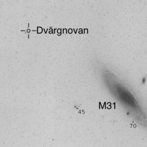

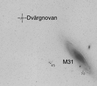

      14 november, 2026 kl. 16:02 som svar på: M31, M32, M110 revisited. #16430
        Det upptäcktes en nova i M31 ungefär samtidigt som du tog bilden. Men den var grymt ljussvag.
        XOSS项目 PSP26U = AT 2026acsi = PNV J00421393+4116356 ? Nova candidate

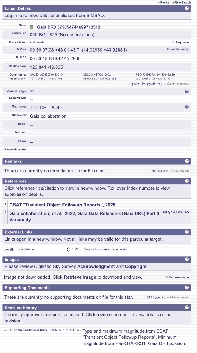

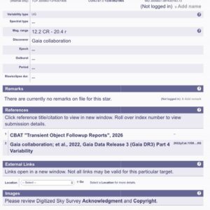

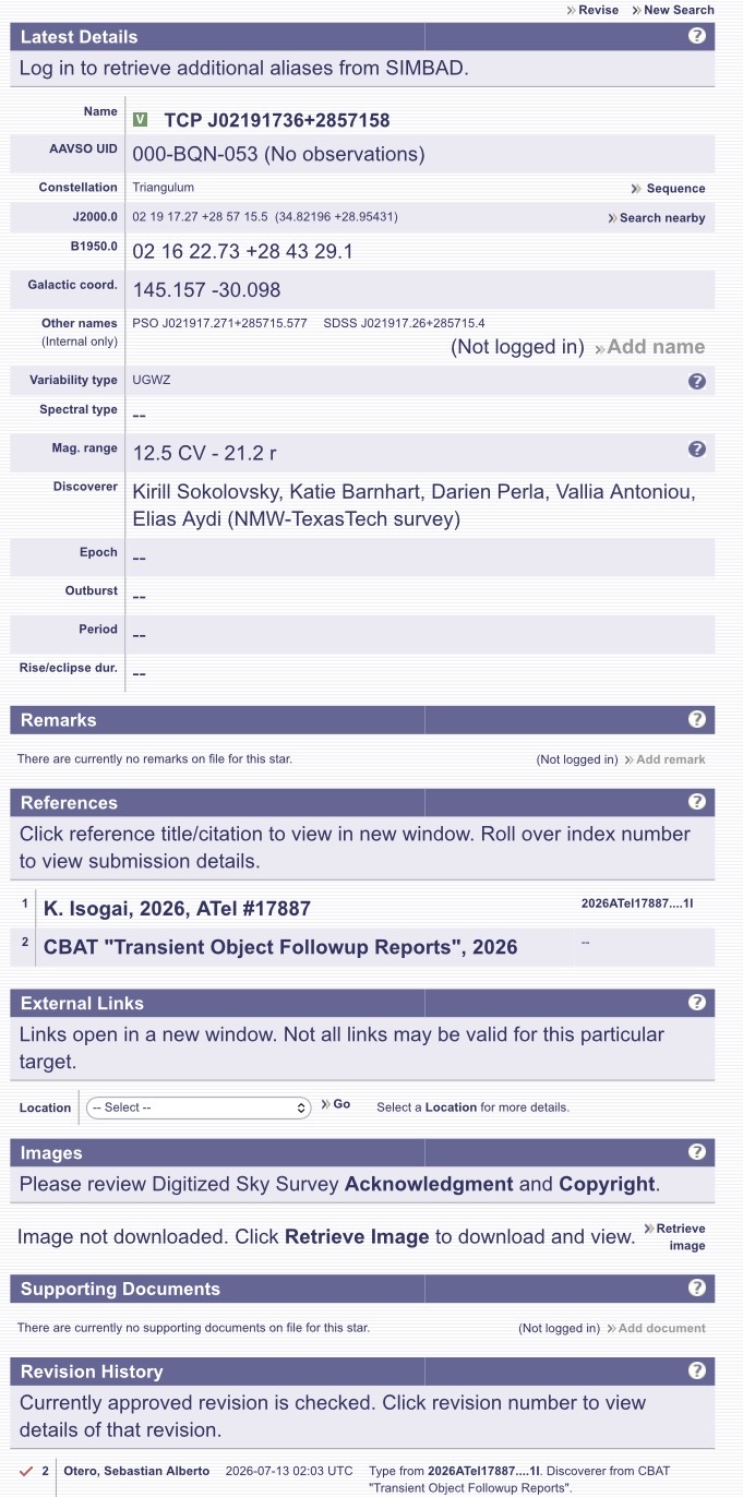

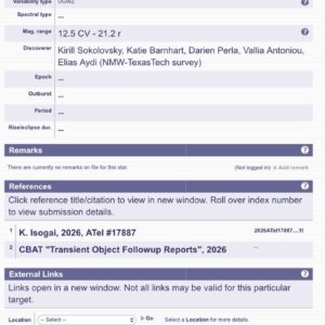

        8 november, 2026 kl. 11:06 som svar på: AAVSO, hemsidan #16369
          Det är i VizieR som det underliggande problemet ligger, se klipp.
