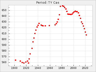

              • 18 juli, 2023 kl. 18:18 #5442
                  Jag har ägnat de senaste sex veckorna åt att uppdatera min databas över maximum för miror och blev klar idag. Jag har använt data från AAVSO, VSOLJ och ASAS-SN och uppdaterat med maximum för 2021 och 2022. Nästan 2000 nya max hittade jag för de två åren och dessutom har jag lagt till ytterligare 600 stycken nya max med äldre datum. Totalt finns nu 71200 maximum för 510 miror.
                  Databasen i form av O-C diagram finns på SVO under “Ljuskurvor & Resultat -> O-C diagram för miror” eller via http://var.saaf.se/mirainfooc.php. Samma material fast i form av perioddiagram finns på http://var.saaf.se/mirainfoper.php.
                  Den mest intressanta stjärnan i den här uppdateringen är TY Cas som har fått en rejäl revidering efter att tidigare varit feltolkad. Jag hittade en artikel på AAVSO av Martha Hazen och Janet Mattei där de undersökt TY Cas och kom fram till att den haft stora periodvariationer. Efter en noggrannare genomgång av materialet från DASCH där fler max kunde utvinnas och en omnumrering av maximumen fick jag ett liknande resultat som i artikeln.
                  Enligt mina nya uppgifter har perioden varierat enligt:
                  1900-1925: 560 dagar
                  1925-1940: ökning till 625 dagar
                  1940-1970: 625 dagar
                  1970-1980: ökning till 655 dagar
                  1980-2010: minskning till 645 dagar
                  2010-2023: minskning till 610 dagar
                  TY Cas kanske ska läggas till i den exklusiva skaran Miror med stora periodförändringar?
                  • Det här svaret redigerades för 1 år av Thomas Karlsson.
                • 19 juli, 2023 kl. 13:36 #5443
                    Lysande och monumentalt arbete av bestående värde!
                    När det gäller TY Cas, så minns jag att jag blev förvånad i samband med ett max 1991-92. I september 1991 gjorde jag några försök att se stjärnan, den borde då ha legat nära max enligt den info jag hade, men syntes inte. Gjorde nya försök i december, och då fanns den där, i stigande med ett max kring nyåret 1991-92. Se diagram nedan.
                    TY Cas är definitivt intressant, inte bara genom den ovanligt långa perioden utan också genom periodvariationen som alltså nu har blivit noga belyst.
