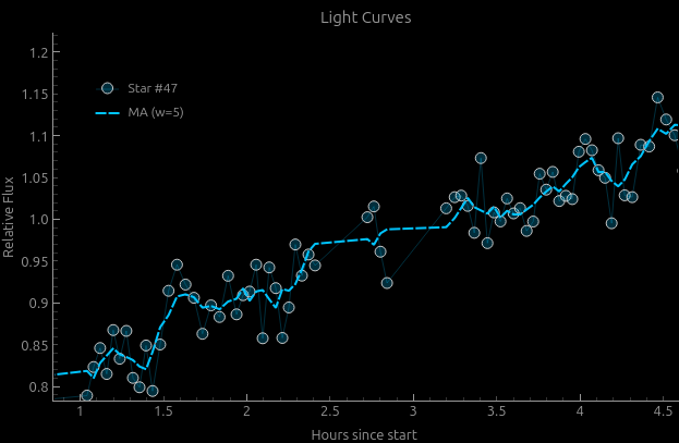

        Letade exo transitar den 09 mars och vid analys av bilderna dök denna kurva upp.
        Kan det vara en variabel stjärna ? Jag hittar inga uppgifter på den.

      • 11 mars, 2026 kl. 08:35 #14284
          Stjärnan finns med i många kataloger, men inte som variabel.
          APASS ger B-magnitud 14.796 och V-magnitud 13.940.
          Data från ASASSN ger V-magnitud 13.94 och g-magnitud 14.35. Deras data visar inte någon långsiktig variation (se bifogad kurva, där hoppet beror på övergång från V till g) men det är fullt möjligt att periodanalys skulle visa kortperiodiska variationer. I så fall möjligen med periodicitet ca 2.239364 dygn? Stjärnan katalogiseras som möjlig dubbel med den omloppstiden.
          Jag tycker att saken bör följas upp med mätningar. Det är fullt möjligt att detta är en tidigare okänd kortperiodisk variabel.

        • 11 mars, 2026 kl. 11:30 #14292
            Jag kollade också ASAS-SN datat och hittade ingen periodisk variation. Den kan ju ändå ha en snabb, liten och oregelbunden mikrovariation som inte syns i ASAS-SN mätningarna. Jag blev lite nyfiken på din exo transit jakt, hur gör du den?
          • 11 mars, 2026 kl. 12:15 #14295
              Timo N:
              Har du någon uppfattning om vad ökningen i fluxvärde i din graf skulle motsvara magnitudmässigt?

                • 11 mars, 2026 kl. 13:18 #14299
                    Spännande!
                    Visade de andra stjärnorna i stort sett konstant flux samtidigt som den nu aktuella stjärnan ökade flux? Det är ju alltid själva jämförelsen med konstanta stjärnor som avgör eventuell variabilitet.
                    Eftersom Thomas analys av ASASSN-data inte gav någon periodicitet kan vi nog utesluta kortperiodisk variabel. Däremot kan ju en stjärna även ha ickeperiodiska snabba variationer.
                    Det som du sysslar med när du letar transitstjärnor är variabelastronomi! Den typen av förmörkelsevariabler där det handlar om planeter som förmörkar förkortas EP och har V0376 Peg som prototypstjärna.

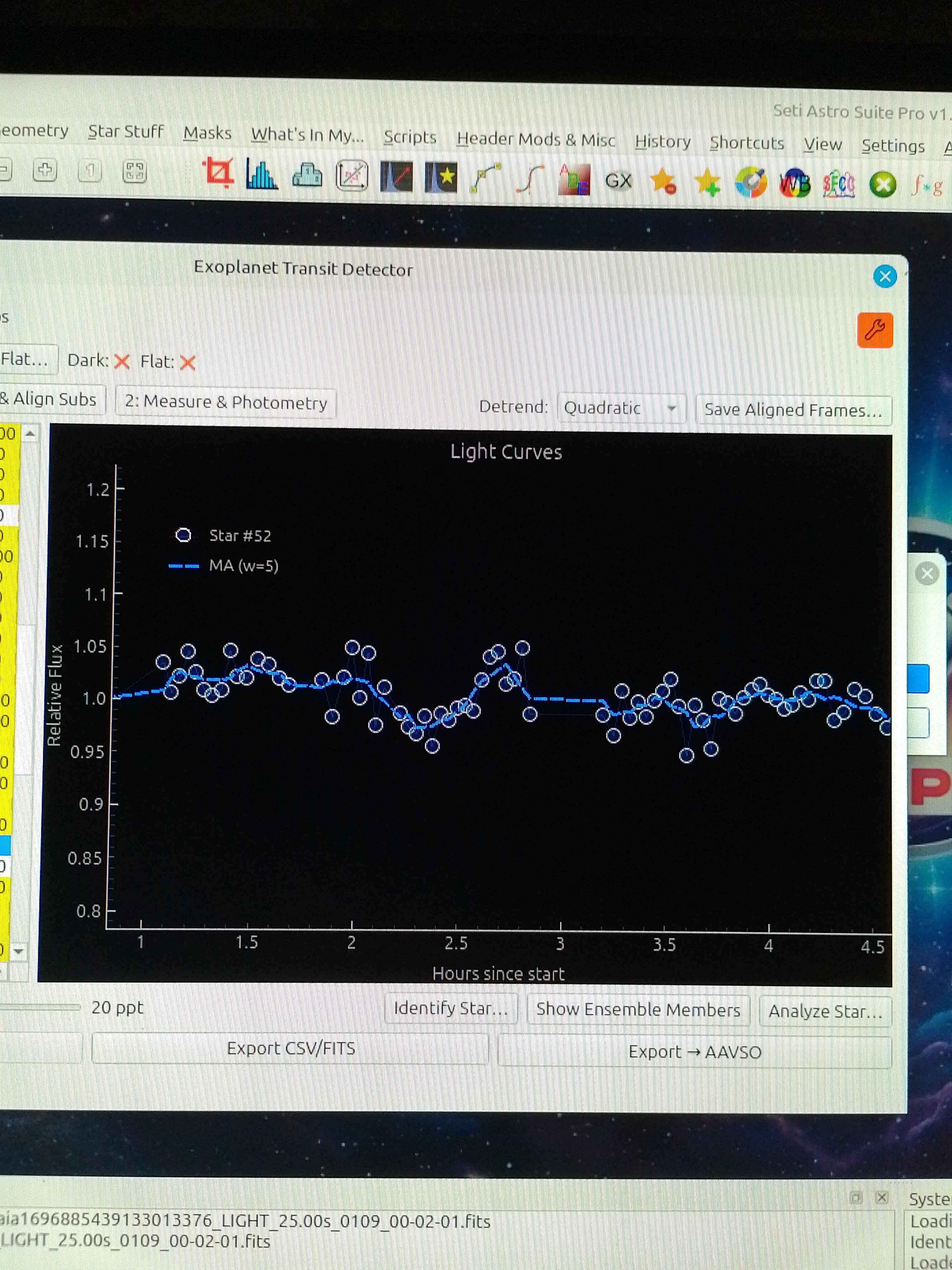

                      Bifogar bild på en närbelägen stjärna och de andra såg ut ungefär som denna. Stor atmosfärisk oro den natten
                      och ännu värre på objekt nr 3 som låg bara ett antal grader ifrån denna men där plotten hoppade enormt.

                          Kurvan för stjärna 52 ser ju helt normal ut för en konstant stjärna. Ingen trend uppåt eller neråt, bara vanlig spridning. Detta till skillnad från nr 47.
                          Jag är inte insatt i hur mätningarna går till. På något sätt måste finnas en referens till konstanta jämförelsestjärnor för att få fluxvärdet? Annars kan väl en uppåtgående trend bero på att stjärnan gradvis fått högre altitud under nattens lopp, så att ”absolutvärdet” av flux därigenom ökat?

                            • 12 mars, 2026 kl. 13:34 #14318
                                Det är en klart sevärd film du länkar till. Programvaran är avancerad. Vet dock inte riktigt varför man nöjer sig med flux som enhet för ljusstyrka. Eftersom det görs ensemble-analyser i specificerade (?) våglängder borde flux översättas till magnitud, kan man tycka.
                                Programvaran kan uppenbarligen användas för att upptäcka tidigare okända variabler. Det gjorde ju faktiskt den som gjorde filmen, även om han nog inte var medveten om det själv. 2MASS-stjärnan med den tydliga fluxkurvan finns ingenstans registrerad som variabel, det handlar om en regelrätt upptäckt. Att han fick fram ”Pulsating” för stjärnan är något som programvaran tolkat, det kommer inte från någon katalog, men är förmodligen en riktig analys. Även om man kan tänka sig förmörkelsevariabel också.
                                En kvarstående fråga är varför fluxkurvan för den ena stjärnan du följde har en starkt uppåtgående trend under timmarnas lopp. En annan fråga är om en transit verkligen skulle synas på sådana bilder. Drunknar inte en transit, med typisk amplitud några hundradelar av en magnitud, i den naturliga spridningen av mätpunkter?
