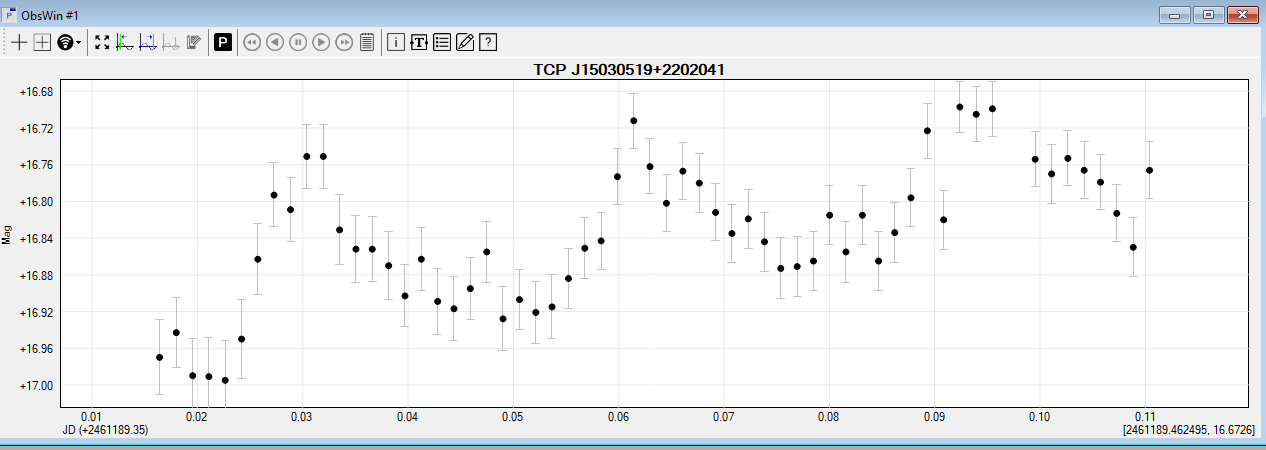

              • 12 maj, 2026 kl. 13:23 #14893
                  Hej!
                  Lyckades ta en lite längre serie inatt med MWT. Här får jag fram en period på 0,015d, dvs ca 21 min. Det stämmer rätt bra med vad man kan förvänta sig av en AV CVn-variabel i utbrott:
                  Däremot är jag lite mer oklar över vad perioden motsvarar i systemet. Såna här har mycket korta omloppsperioder  – är det den som orsakar variationen? Ett hett område i ackreationsskivan som snurrar runt med samma omloppstid som stjärnorna? Nån som vet mer?
                  Magnus
                  C11, C8, Skywatcher ED100 Pro
                • 13 maj, 2026 kl. 09:54 #14897
                    Spännande att du lyckades hitta perioden hos transienten i Bootes! Det är nog systemets omloppstid, men hetfläckar och sådana saker gör ju allt rätt komplicerat.
                    En artikel om prototypen AM CVn (som nog aldrig haft något egentligt utbrott?) finns länk till nedan.
                    https://arxiv.org/pdf/astro-ph/0606327

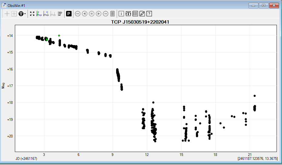

                  • 16 maj, 2026 kl. 11:00 #14957
                      Det generella ljusavtagandet hos transienten i Bootes framgår av bifogat diagram. CV-mätningar utförda av Magnus Larsson.

                      • 17 maj, 2026 kl. 10:33 #14961
                          Det ser ut som ett DQ Herculis-liknande ”dust dip” som stjärnan nu är inne i. Snart kommer nog att ske en ljusökning till magnitud ca 16!
                          Det mycket snabba avtagandet fångades jättefint av Larsson-san natten 15-16 maj, se bifogat SVO-diagram. En AAVSO-kurva bifogas också.

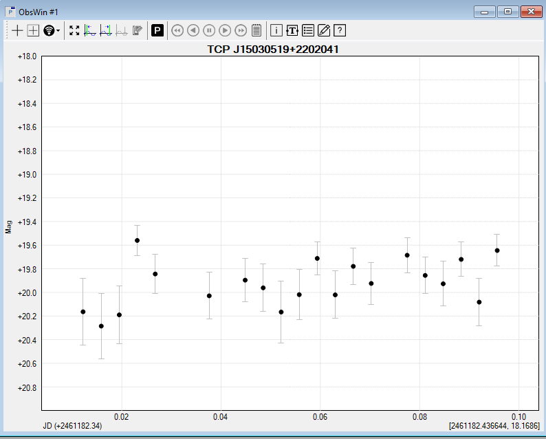

                        • 22 maj, 2026 kl. 09:42 #14989
                            Hej!
                            Den här har nu lagt sig på en mini-nivå som är lite utmanande, men med hjälp av vår fantastiska resurs Margareta Westlund-teleskopet är det inga problem att fortsätta följa!! Här från inatt med 5 min exponering (oguidat!):
                            Vi förväntar oss att den ljusnar snart, kanske ett sekundärt utbrott.
                            Magnus
                          • 22 maj, 2026 kl. 11:21 #14991
                              Verkar som om MWT nu har blivit ytterligare ett snäpp bättre, efter flytten?
                              En sådan serie vid magnitud 20 har vi inte tidigare i SVO. Den enda enskilda mätning som skulle kunna konkurrera är B = 20.355 för miran HM Cam när den låg i minimum den 23 november 2025. Men ingenting tidigare som i visuella våglängder legat svagare än 20.0.
                              Transienten i Bootes kommer med stor sannolikhet att ljusna några magnituder relativt snart.

                            • 22 maj, 2026 kl. 11:26 #14994
                                Hej!
                                Teleskopet har dels en ren spegel nu (jag har tvättat den :)) och dels kan man köra betydligt längre oguidade exponeringar. Mag 20 är inga större problem – om inte månen stör förstås…
