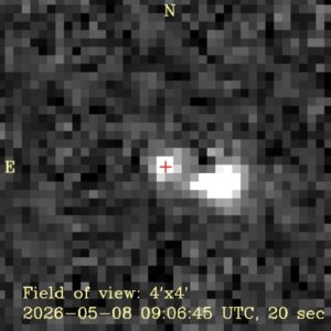

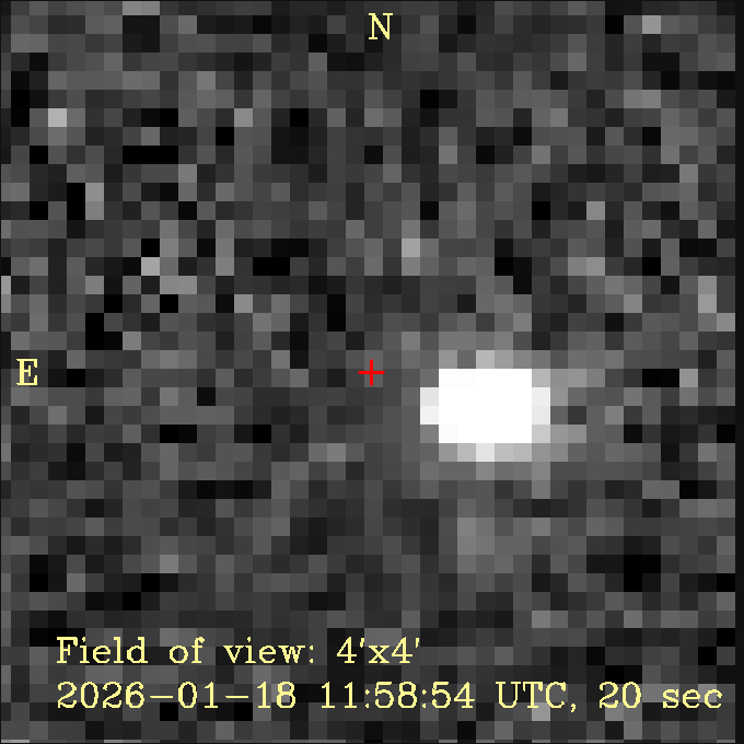

    • 8 maj, 2026 kl. 17:40 #14842

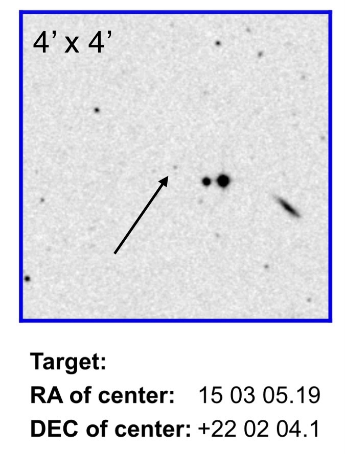

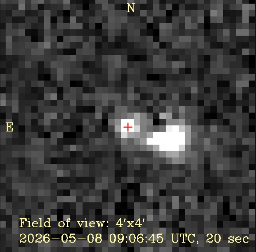

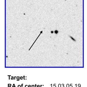

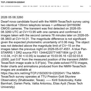

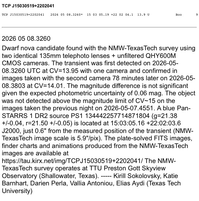

        En transient, troligen en dvärgnova, har upptäckts i Bootes. Magnitud ca 14.
        På blåa POSS syns en ljussvag stjärna vid den aktuella positionen. Se bifogade bilder 4×4 bågminuter, den ena från upptäckten, den andra från POSS.
        https://tau.kirx.net/img/TCPJ15030519+2202041/Camera1/animation_GIF/animation_0020pix_v11.gif

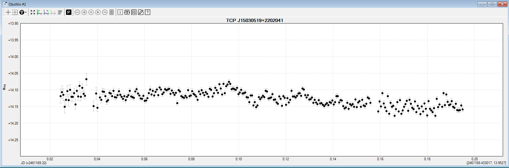

      • 9 maj, 2026 kl. 13:58 #14857
          Hej!
          Fick en serie på den här igårkväll. Om jag nu identifierade rätt stjärna…. ingen dramatik:
          Sätter den på liknande serie ikväll. Få se om nåt utvecklas.

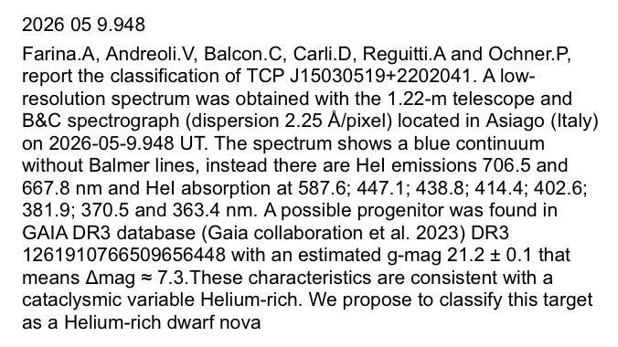

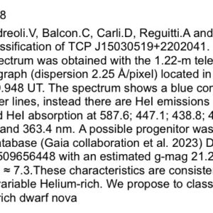

            • 11 maj, 2026 kl. 08:08 #14882
                Hej!
                Uppföljning av denna samt transienten i Lynx:
                https://www.astronomerstelegram.org/?read=17791
                Enligt telegrammet är denna ett AV CVn-objekt och fortsatta tidsserier är mycket starkt uppmuntrat – såna här utbrott är inte så vanliga att kunna observera.

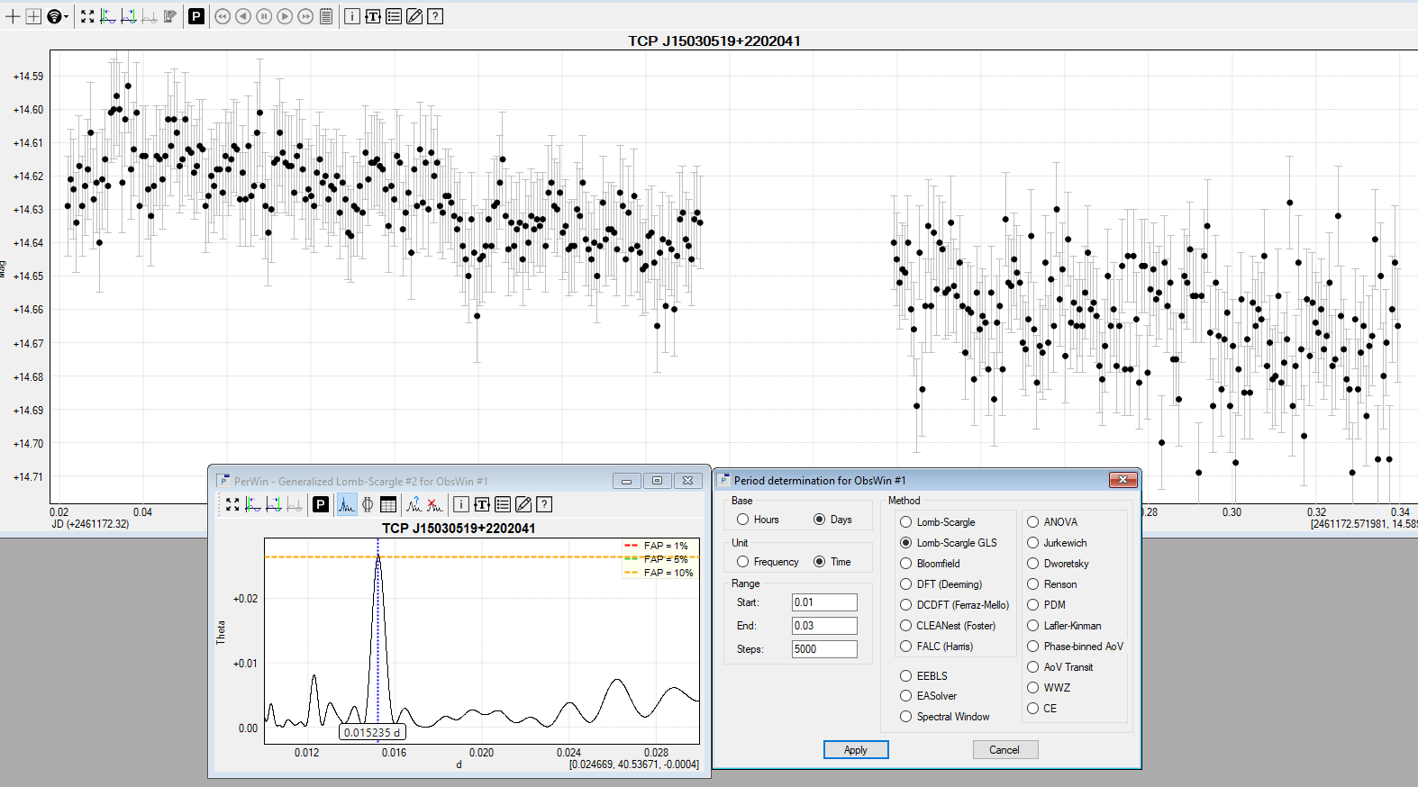

              • 12 maj, 2026 kl. 13:23 #14893
                  Hej!
                  Lyckades ta en lite längre serie inatt med MWT. Här får jag fram en period på 0,015d, dvs ca 21 min. Det stämmer rätt bra med vad man kan förvänta sig av en AV CVn-variabel i utbrott:
                  Däremot är jag lite mer oklar över vad perioden motsvarar i systemet. Såna här har mycket korta omloppsperioder  – är det den som orsakar variationen? Ett hett område i ackreationsskivan som snurrar runt med samma omloppstid som stjärnorna? Nån som vet mer?
                  Magnus
                  C11, C8, Skywatcher ED100 Pro

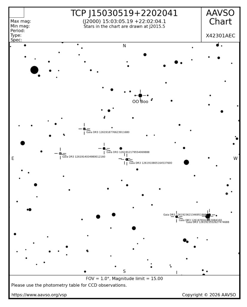

                      • 17 maj, 2026 kl. 10:33 #14961
                          Det ser ut som ett DQ Herculis-liknande ”dust dip” som stjärnan nu är inne i. Snart kommer nog att ske en ljusökning till magnitud ca 16!
                          Det mycket snabba avtagandet fångades jättefint av Larsson-san natten 15-16 maj, se bifogat SVO-diagram. En AAVSO-kurva bifogas också.
