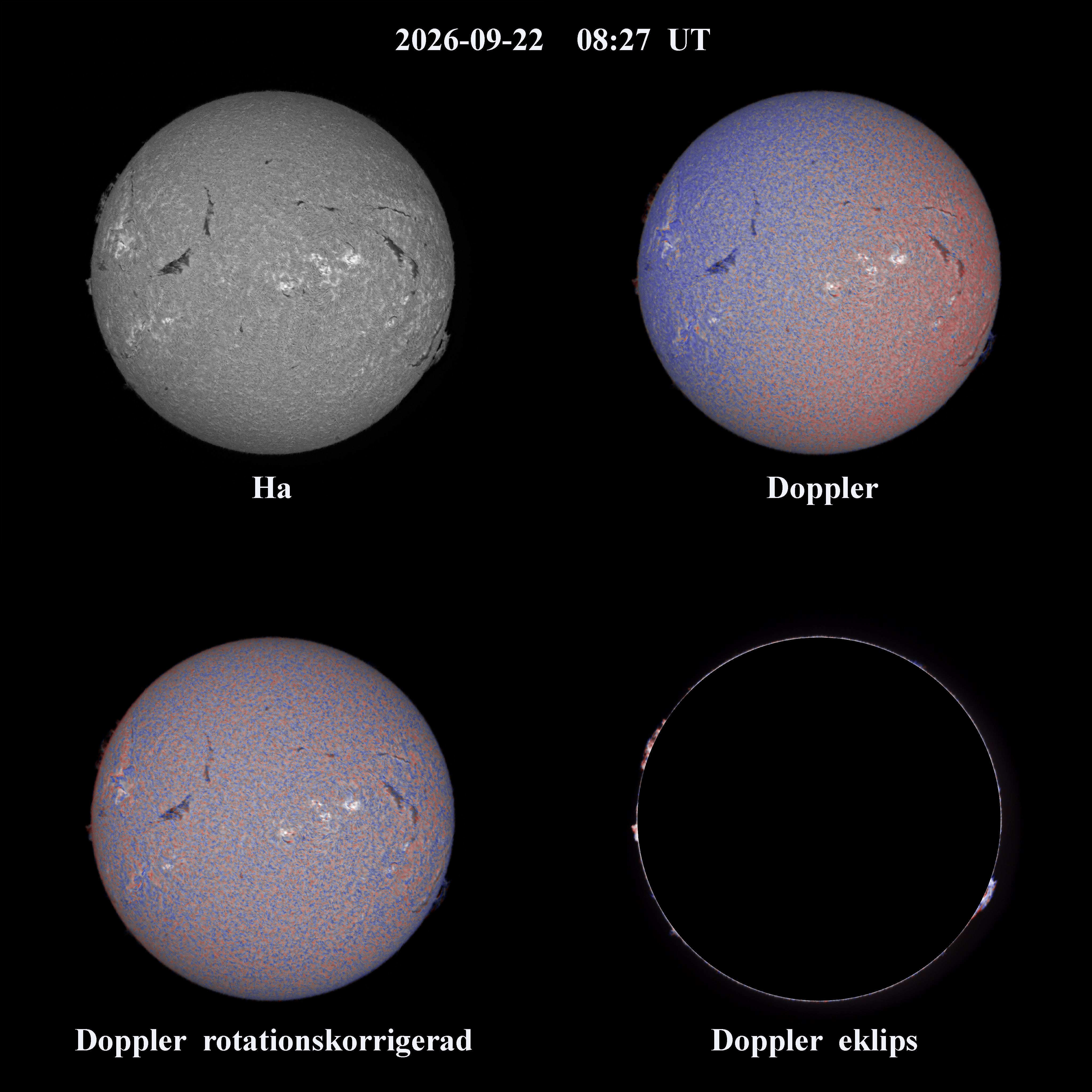

Solen fångad idag med min spektroheliograf. En bildskanning som bildbehandlats med JSol’Ex. Flera olika bildutdata kan genereras och jag valde ut fyra.Objekt: Solen
Objekttyp: Övrigt
Teleskop/objektiv: TEC 110FL
Montering: AP Mach2 GTO
Kamera: ZWO 678MM
Ytterligare utrustning: MLAstro SHG700
Plats: Malmö
Mjukvara: SharpCap pro
Fotograf: Hans H
Datum (UT): 2026-09-22
Tid (UT): 08:27
Exponeringstid: 1,09 ms, 295 fps
Bildbehandling: JSol’Ex, PS
Autoguidning: NejAttachments:

Väldigt spännande resultat du får fram på solen.
Jag gjorde lite snabbtester på att använda din Doppler rotationskorrigerad bild som en förskjutninskarta på din Ha bild för att skapa en 3D anaglyf med röd-gröna glasögon. Det fungerar till viss del bra och är ganska effektfullt då filamenten svävar ovanför solytan och de ljusa fälten runt solfläckarna blir djupa sänkor. För att göra bättre 3D bilder så behövs det 2 uppsättningar av Ha och Doppler rotationskorrigerad bilder inom ett visst tidsintervall så att solen har hunnit rotera en viss vinkel.
Din Dopplereklips, är det en förstärkt version av Doppler rotationskorrigerad men med maskad solskiva? Jag har sett att fransmännen testar att använda Sol’Ex som Koronograf, fortfarande lite trevande försök men resultaten kommer. De producerar även Magnetogram som stämmer bra överens med bilderna från SDO men naturligtvis med sämre upplösning http://www.astrosurf.com/topic/185391-soleil-du-22-sept-avec-sunscan-magn%C3%A9togramme/ och http://www.astrosurf.com/topic/184828-couronne-solaire-evec-tr%C3%A8s-gros-signal-et-animation-solex-2026-08-22/ . Utifrån dessa tidiga resultat som är gjorda med en första generationens Sol’Ex, tänker Christian Buil sätta upp ett samarbetsnätverk mellan proffs och amatörer där den nya koronografen C3, värdens största, vid Pic-du-Midi observatoriet ingår.

Hej Peter,
Tack för dina kommentarer!
Dopplereklipsen är vad jag vet maskad och förstärkt från den rotationskorrigerade dopplerbilden. Det framgår dock inte säkert från manualen till JSol’Ex men ser så ut på bilderna jag får fram.
Mannen bakom JSol’Ex, Cédric Champeau är väldigt flitig. Det kommer uppdateringar och programförbättringar var och varannan vecka.
Försöken med koronografbilder är spännande. Man använder sig av den gröna koronalinjen Fe-XIV vid 5303Å. Den är väldigt svag, ungefär en miljon gånger svagare än fotosfären. Den är därför svårobserverad och störs ut av ströljusspridningen inne i spektrografen. Man behöver därför ett bandpassfilter före spalten som isolerar området runt Fe-XIV. En möjlighet är ett Baaders Solar Continuum filter vid 5400Å med halvvärdesbredd 75Å. Genom att luta detta filter cirka 25° ändras cerntreringen till runt 5300Å.
Magnetogramen är lite ”lättare”. Här används Fe-I vid 6302Å för att observera Zeemaneffekten via polarisationsfilter.
