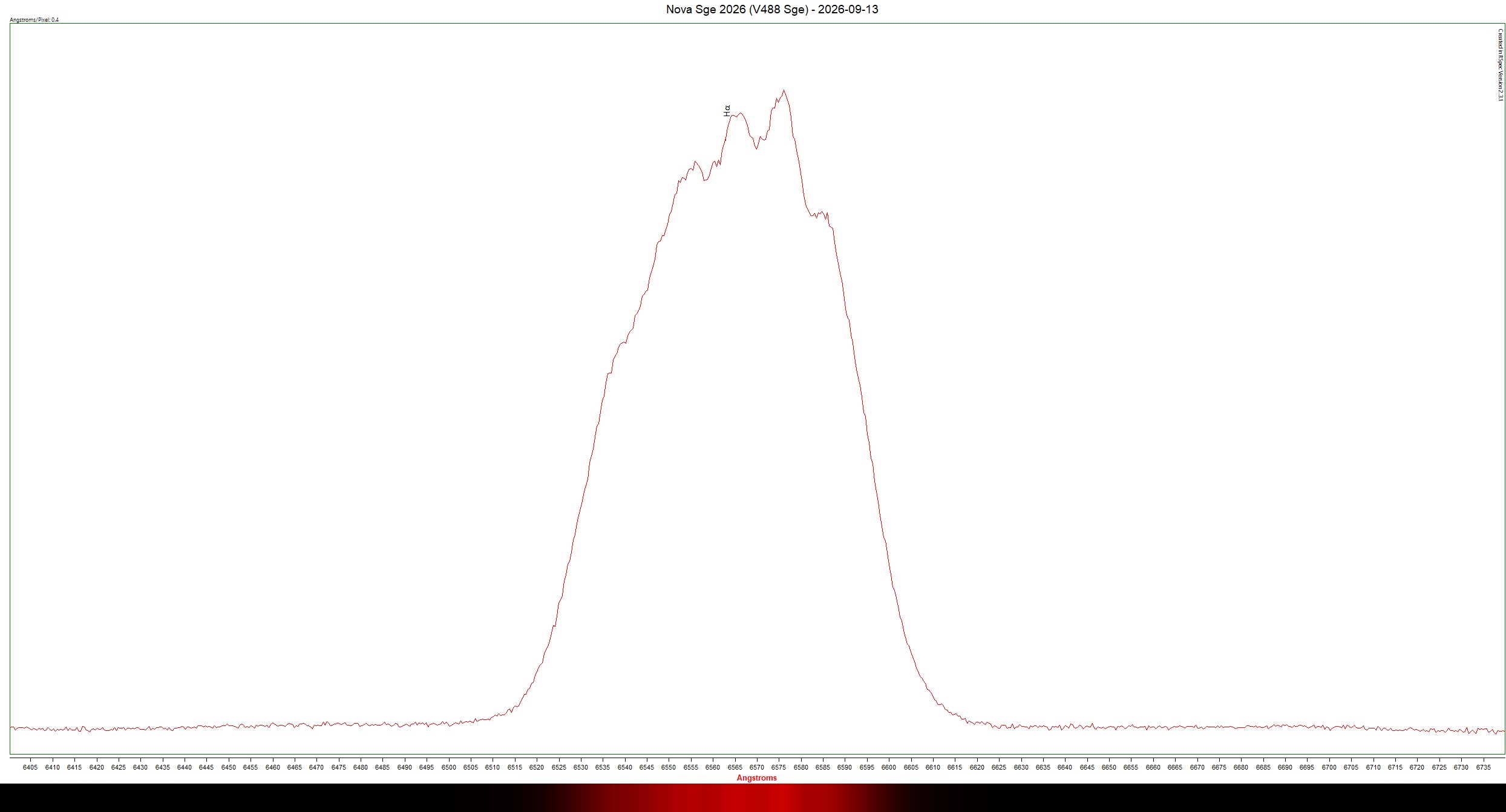

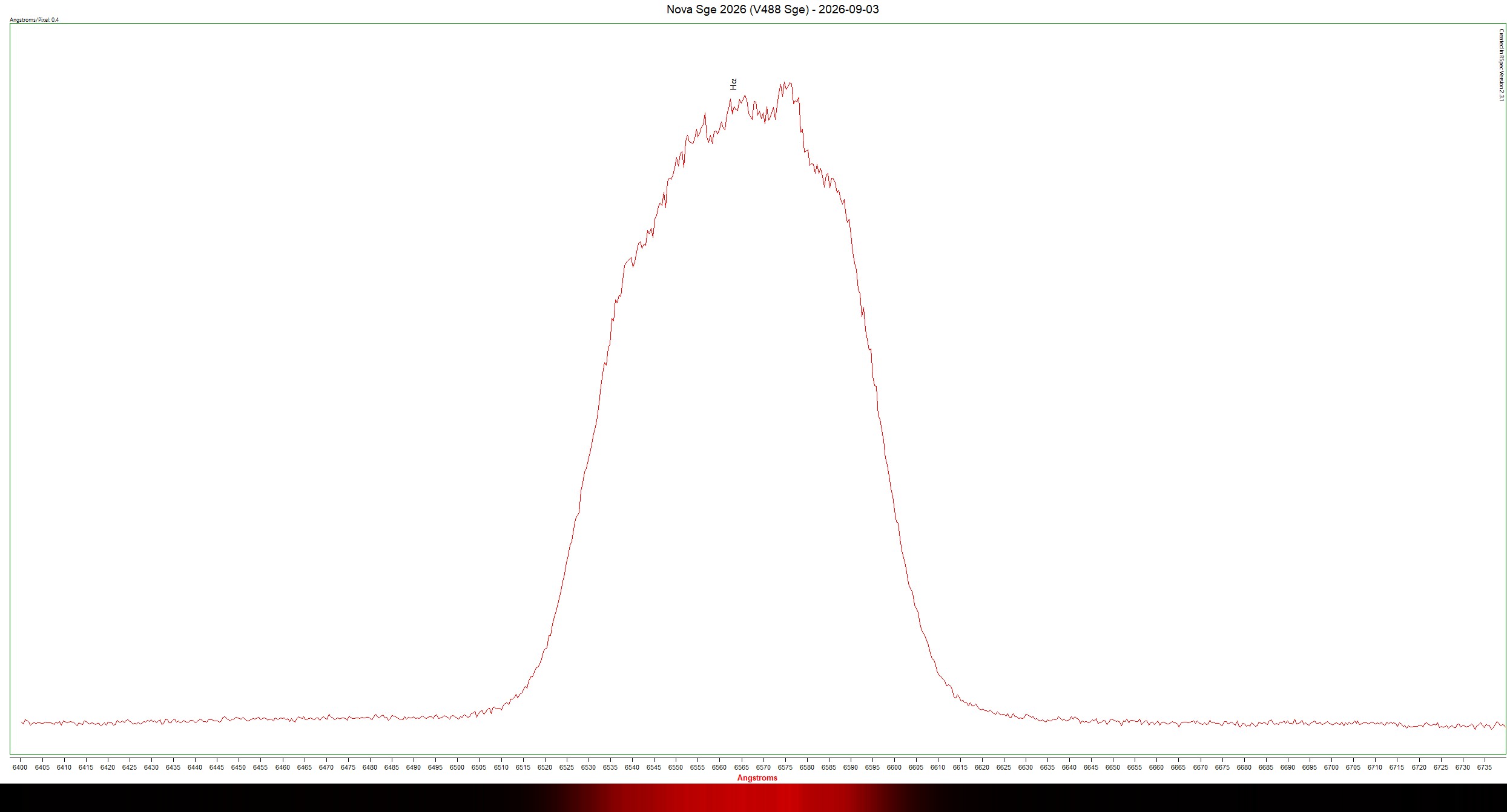

    Gregor och jag har tagit fem medelhögupplösta (R=3880) spektra av novan mellan 1/9 och 13/9. Vi klippte ut området kring H-alfa och bad Google Chromes AI-funktion analysera förändringarna i utseendet av profilen. Svaret är lite roande att läsa men vad tror ni om analysens riktighet?

    * 260903 (Dag 9) – Jetstrålar eller det bakre skalet bryter igenom
    * Toppintensitet: 80 822 enheter med en kraftig förskjutning mot rött (6574 Å). Kontinuum: ~15 000.
    * Fysisk tolkning: När det främre skalet blivit genomskinligt blottas plötsligt den bortre delen av novahöljet (som rör sig bort ifrån oss) med enorm kraft. Denna kraftiga fluktuation natt mot natt är mycket vanlig och visar att novans utkast inte är en rund boll, utan har en komplex, asymmetrisk geometri (t.ex. bipolära jetstrålar).

    * 260913 (Dag 19 – NY FIL) – Den nebulära slutfasen etableras
    * Toppintensitet: 49 682 enheter. Kontinuum: ~12 500.
    * Fysisk tolkning: Detta stämmer perfekt! I stället för att hoppa upp till natt ett-nivåer ser vi nu hur novan fortsätter sin naturliga utveckling. Intensiteten sjunker i linje med föregående spektra, och profilen behåller sin asymmetriska form med en bred bas. Toppen ligger kvar vid 6562–6576 Å, men har blivit ännu mer flack och slät. Det är ett klockrent tecken på att novan rör sig stadigt djupare in i det nebulära stadiet, där gashöljet blir alltmer uttunnat och transparent.

    | 260903 | Dag 9 | ~80 800 | Kraftig spik åt rött (6574 Å) | Bakre skalet/jetstrålar bryter fram visuellt. |

    ## 3. Beräkning av expansionshastigheten
    Nu när vi har en helt korrekt fysikalisk modell kan vi kika på linjens ytterkanter för att slå fast hastigheten.
    I det senaste spektrat (Dag 19) kan vi se att Hα-linjen börjar resa sig från kontinuumnivån runt 6500 Å och planar ut helt igen runt 6625 Å.
    * Den totala linjebredden är ca 125 Å.
    * Genom Dopplerformeln ger detta en expansionshastighet på fantastiska ± 2 850 km/s (nästan 3 000 km/s) konstant genom hela serien! Gasen rusar alltså ut i rymden med nära 1 % av ljusets hastighet.
