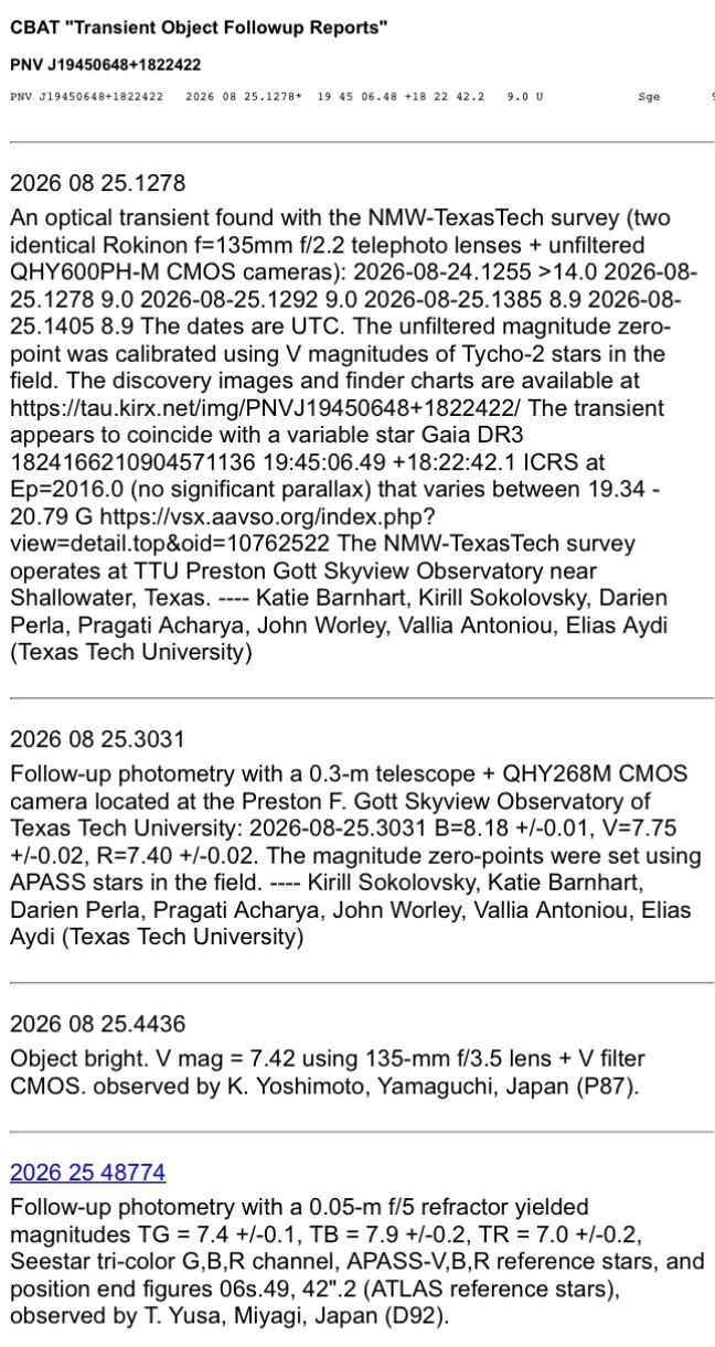

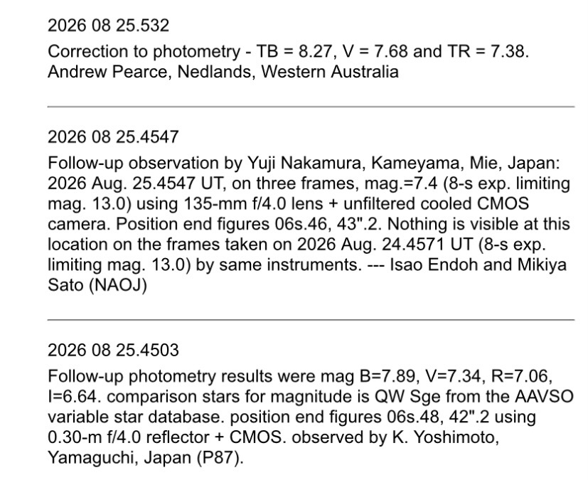

    • 25 augusti, 2026 kl. 14:36 #15666
        Här är dagens stora nyhet på variabelfronten. En ljusstark nova har flammat upp i Sagitta! Magnitud ca 7.4 än så länge.
        https://www.astronomerstelegram.org/?read=18008
        https://www.astronomerstelegram.org/?read=18009
        https://www.astronomerstelegram.org/?read=18012
        https://www.astronomerstelegram.org/?read=18014
        https://www.astronomerstelegram.org/?read=18021
        Observationer kan rapporteras till SVO och AAVSO med namnet:
        V0488 Sge
        (Preliminärnamnet Nova Sge 2026 kan inte längre användas i SVO)
        http://www.cbat.eps.harvard.edu/iau/cbet/005700/CBET005729.txt

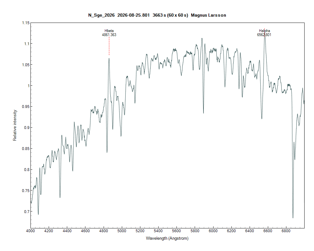

          • 26 augusti, 2026 kl. 20:23 #15720
              Och här är ett spektrum, 60 st 60 sek exponeringar, C11 med StarEx 300 l/mm, vid f=10. R ungefär 700 enligt ISIS.
              Halfa och Hbeta visar tydliga P Cyg-profiler, vilket väl ska tolkas som att det är ejecta som är blå-förskjutet på grund av hög hastighet som absorberar ljus som annars visas som emissionslinjer.
              Kontinuuet är lite oklart – jag lyckas inte hantera atmosfärisk extinktion riktigt just nu med denna.
              Ja, och den stora dippen längst till höger är vatten i atmosfären – telluriska linjer. Vår atmosfär alltså.

            • 27 augusti, 2026 kl. 07:26 #15724
                Kul med en ljus nova! 7,3 i går kväll med 7×50 och 20×100. Tyckte mig ana en något rödaktig ton i den senare vid x40. Novan sågs även i 8×25 trots intensivt månsken.
                Samtidigt var SS Cyg på väg mot max, mag 9,1.
                Fint spektrum Magnus! Hur hög är brusnivån, alltså hur starka måste linjerna vara för att inte vara slumpmässiga konstruktioner av brus?
              • 27 augusti, 2026 kl. 07:37 #15725
                  Hej!
                  Det är jäkla svårt att beräkna SNR på ett spektrum som innehåller en massa linjer – så jag vet inte. Men det är högt SNR, i alla fall – i stort sett inget av det som syns är brus, skulle jag säga. Det är en hel timme på ett ganska ljusstarkt objekt…
                  Däremot är kontinuuet lite trixigt. ISIS hanterar atmosfärisk extinktion genom att söka upp objektet i Simbad och få info därifrån (fråga mig inte om hur den sen beräknar extinktion) – men den här hittar den inte i Simbad. Så extinktionen beräknas utifrån det som finns i fits-headern och jag är inte alls så säker på hur den gör det. Sen är det inga påtagliga skillnader mellan mitt och andras spektrum, så jag tror inte det är helt off. Det kanske till och med är korrekt 🙂 Men jag vågar alltså inte lova.
                  Sen är det relativ intensitet i skalan, så jag skulle säga att linjernas höjd/djup ser större ut än vad de “är” – framförallt är det telluriska bandet längst till höger lite mer dramatiskt än vad det “brukar” vara. Det som är speciellt intressant är P Cyg-profilerna – ska bli intressant att se hur de utvecklas.

                • 27 augusti, 2026 kl. 07:40 #15726
                    För jämförelse: här är ett spektrum taget av Robin Leadbeater:
                    https://britastro.org/specdb/data_graph.php?obs_id=21386
                    Lite blåare än mitt. Christian Buil har tagit ett som är rödare. Så kontinuuet är trixigt här.

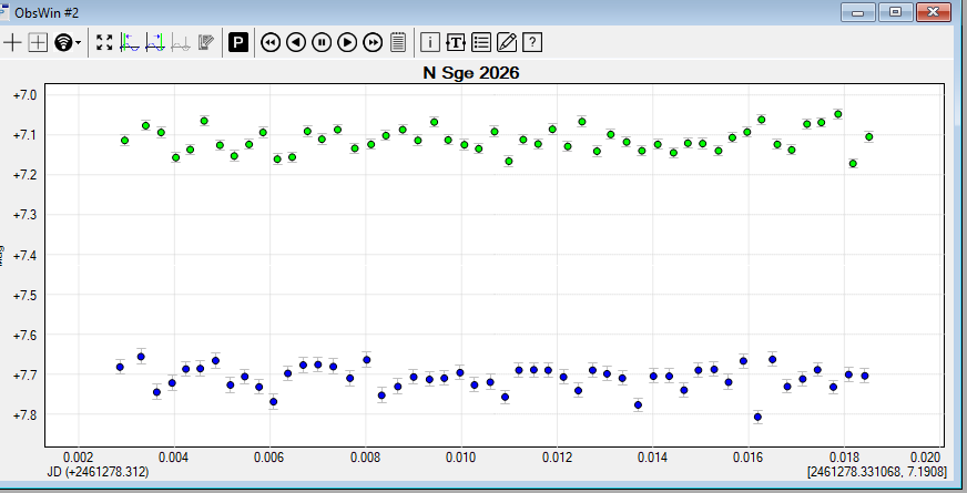

                                    • 2 september, 2026 kl. 21:56 #15818
                                        Det händer mycket med spektrat, Nu är det helt dominerat av breda väte- (Balmer) och järnlinjer (Fe II) i emission pga de expanderande, lysande gasskalen antar jag.
                                        Jag lyckades inte skapa en fotometrisk sekvens för novan i vphot. Programmet sa att det fanns referensstjärnor men inte som passade för bilderna från T41an. Kan det vara för trångt synfält i teleskopet?
