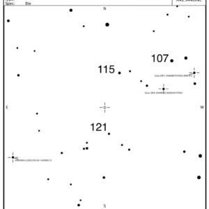

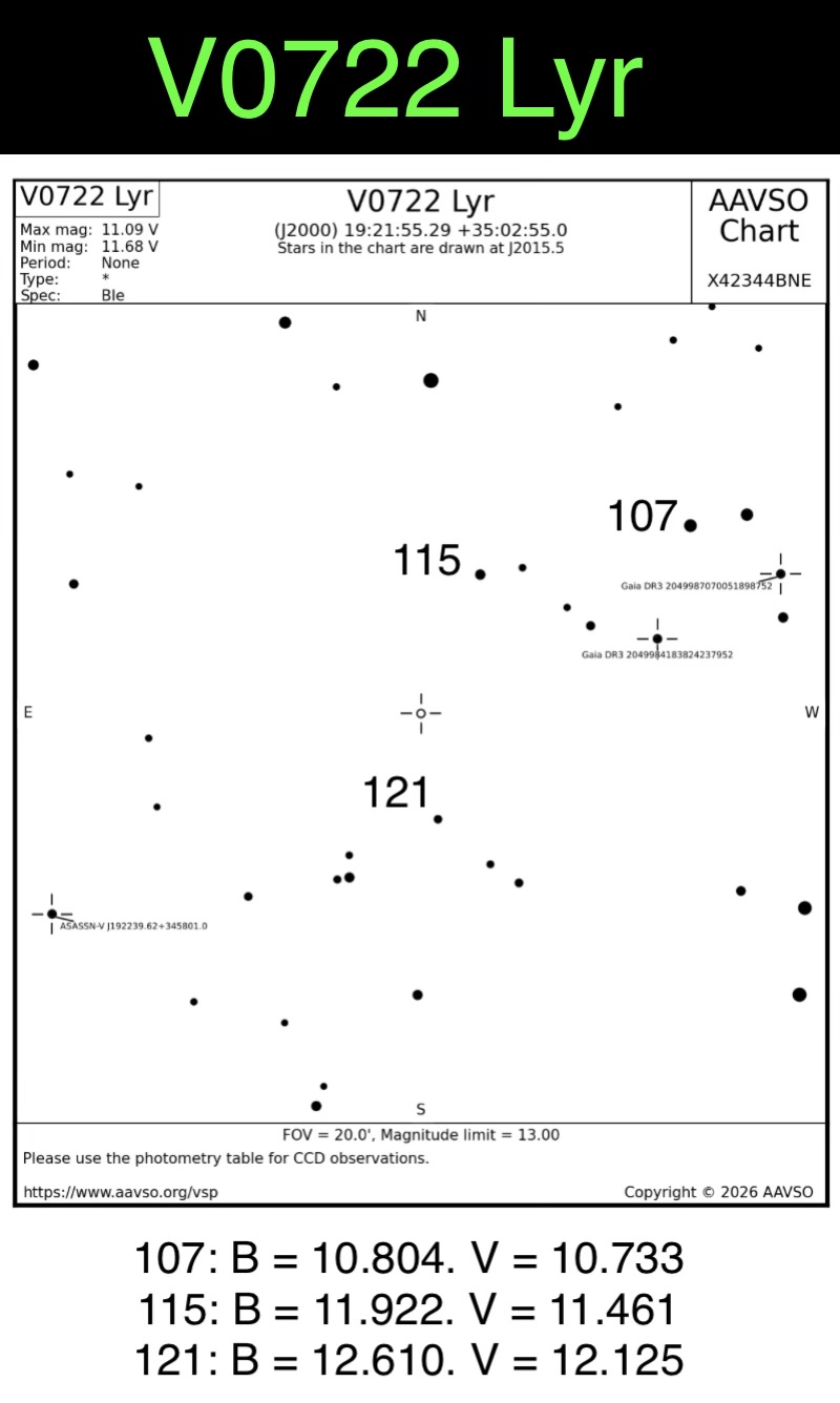

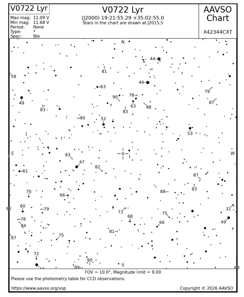

        A post-asymptotic-branch star with non-periodic, sometimes rapid, brightness variations.
        Så beskrivs V0722 Lyr, en het ljusstark variabel som varierar mellan V = 11.09 och V = 11.68 och som klassas som unik. Den går inte riktigt att placera in i någon känd variabeltyp.
        En karta bifogas, med magnituder (B och V) för några jämförelsestjärnor, från APASS. Inga observationer för stjärnan finns hos AAVSO.
