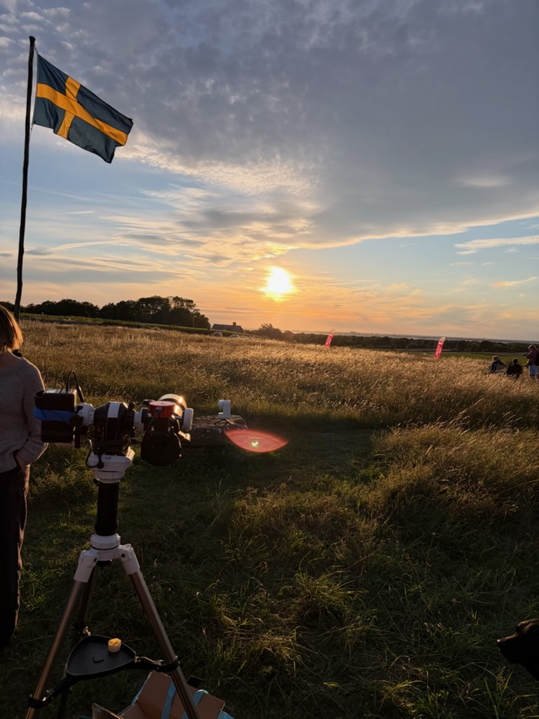

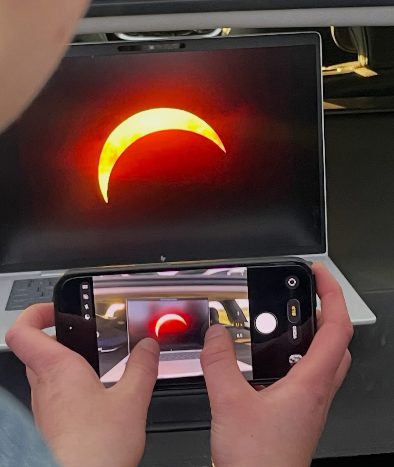

I går hade GAF satt upp för ca 15–30 besökare att se solen via klubbens och Claes Seestars. Vi skulle även ha ett enklare riktigt solteleskop, men p.g.a. lite teknikstrul och framför allt tillströmningen fick min nya rigg stå oanvänd. Vad var det som hände?
GAF har sedan 2012 samarbetat med insektsforskningsstationen St. Linné i Skogsby, söder om Färjestaden, pga logistik, inte bästa mörker men nära bron, facilitet och en utmärkt föreläsningssal med en stor kanon (tyvärr inte tillgänglig igår). Så även igår, Claes M och undertecknad hade satt upp 4 skärmar kopplat till de två Seestar:en, skyddade från solljus för bästa kontrast i bagagen på två bilar. Bortsett problemen med min rigg samt intermittenta moln (sista 20 min försvann ner bakom en molnbank) var det en helt lyckad kväll, 6 -7 medlemmar som försökte svara på frågor from +600 besökare/+300 bilar.
Ett helt otroligt astroevent, ingen som klagade på att de inte fått se förmörkelsen. Att använda dator-/tabletskärmar var en fullträff, vi får fundera på att använda monitorskärmar och inverters om vi skall göra om det, t.ex. om T Coronae Borealis lyser upp.Attachments:
