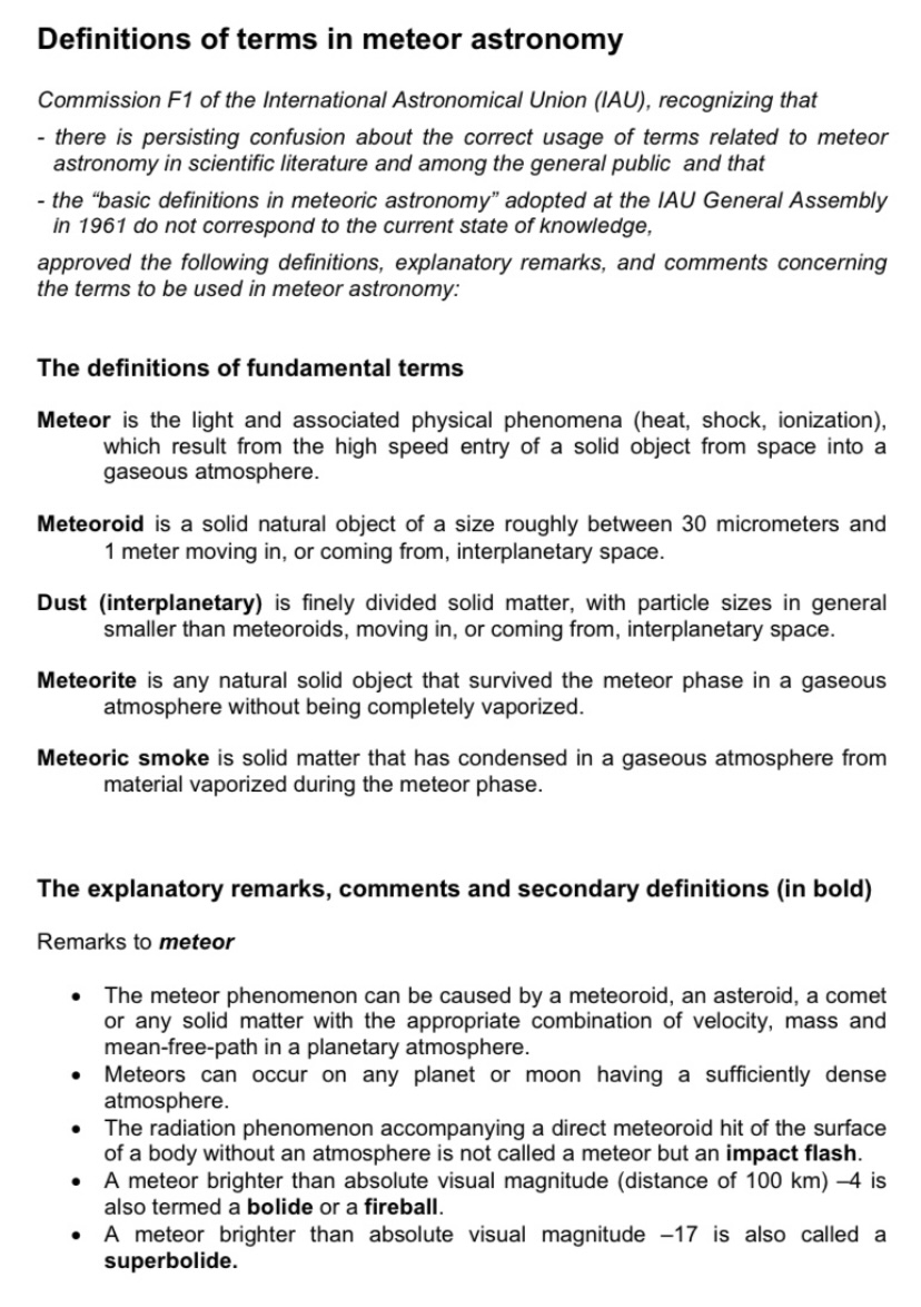

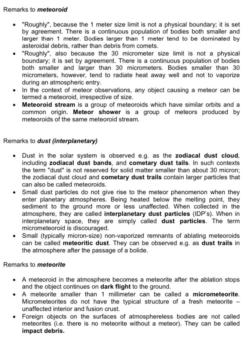

        Allra först behöver vi veta de basala definitionerna. Dessa har publicerats av IAU, den internationella astronomiska organisationen, som är styrande i dylika frågor. Se bifogade klipp!
        Särskilt att märka:
        – METEOR är ett ljusfenomen (”stjärnfall”). En meteor har en ljusstyrka och ett utseende när den projiceras mot himmelsbakgrunden. Däremot har en meteor ingen storlek eller massa.
        – BOLID är en meteor med absolut magnitud ljusare än -4. En extremt ljus bolid kallas SUPERBOLID.
        – METEOROID är den fysiska kropp som vid färd genom atmosfären ger upphov till en meteor. En meteoroid har en storlek och en massa.
        – METEORIT är det nya namn en meteoroid får om den skulle överleva färden så långt ner att den kommit in i den mörka banan och alltså bromsats upp så mycket att den inte längre lyser. Rent formellt behöver en meteorit ännu inte ha nått marknivå för att kallas meteorit, men normalt kan man ju inte se en meteorit innan den kommit ända ner (förutom ett fall i Kanada där en meteorit fångades strax före nedslag med övervakningskamera i en trädgård).
