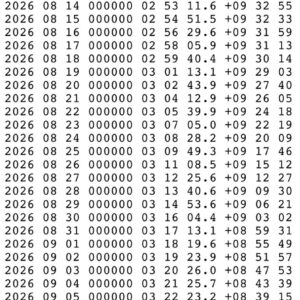

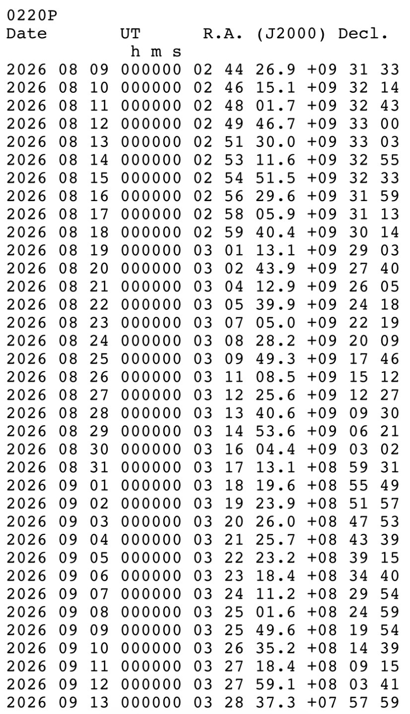

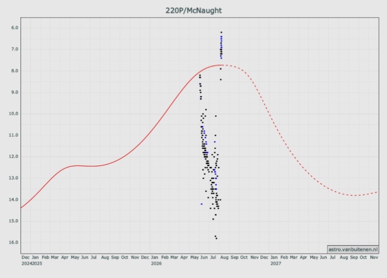

    • 8 augusti, 2026 kl. 14:31 #15443
        Kometen 220P/McNaught har fått ett mycket stort utbrott, och är nu (8 augusti) av magnitud ca 6.5.
        http://www.cbat.eps.harvard.edu/iau/cbet/005700/CBET005722.txt
        Bifogat diagram: Van Buitenen.
        • Detta ämne redigerades för 3 månader sedan av Hans Bengtsson.
