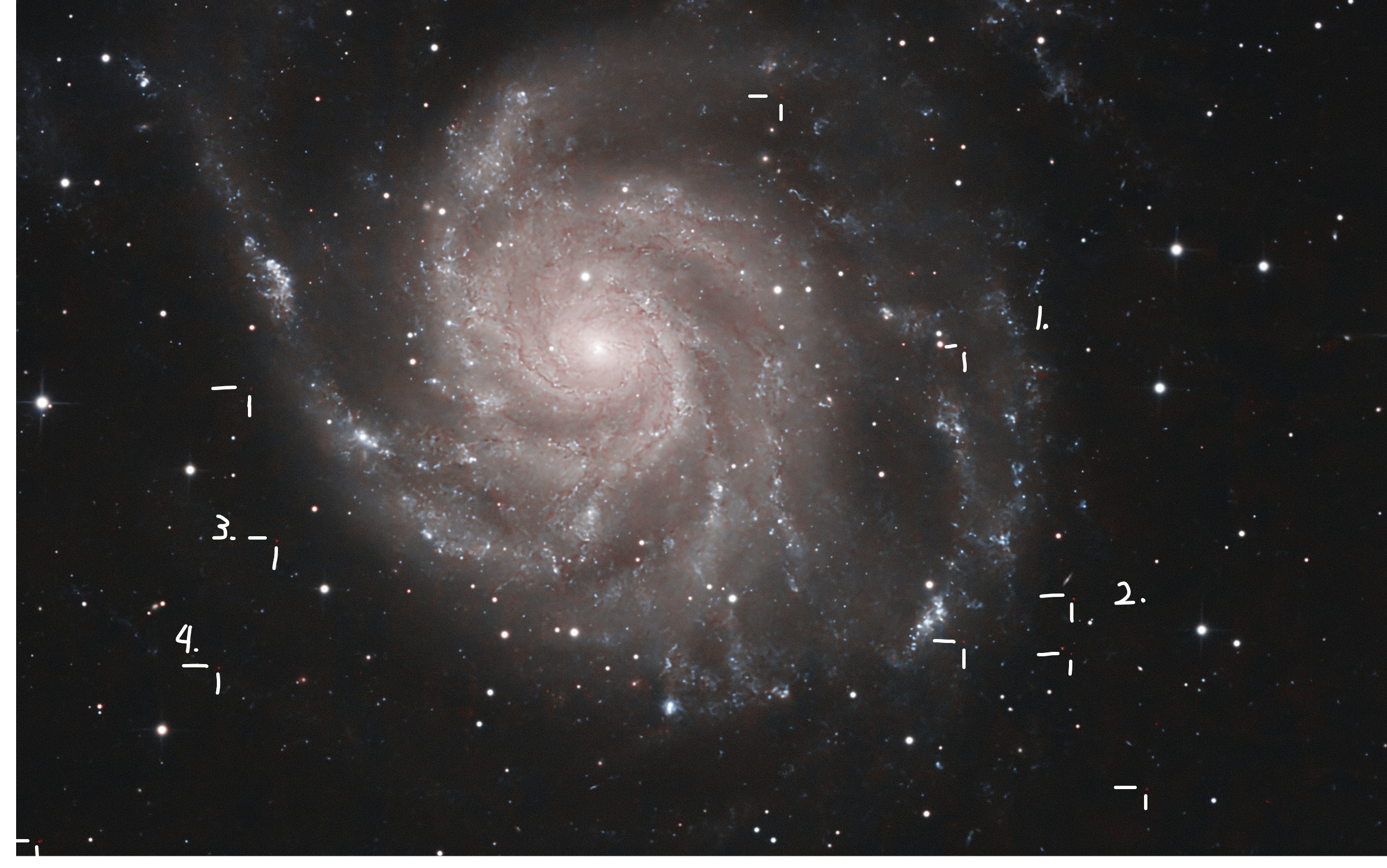

        Nu sitter jag och blinkar min data igen. Trots ganska dålig IR-data visar sig flera IR-källor.
        IR-data från 2026-03-27.
        Position
        1.  14 02 29.67 +54 21 17.12
        2.  14 02 11.55 +54 16 48.20
        3.  14 03 51.45 +54 17 05.50
        4.  14 03 57.77 +54 14 43. 25
        Jag misstänker att dessa och de andra röda punkterna är stjärnor i vår egen galax eller någon form av artefakt, nr 1 skulle kunna vara Gaia DR3 1609277039827482752.
        I Simbad kan jag inte hitta någon survey som visar någon signal över huvud taget.
        Bilden består av synligt ljus men med den röda kanalen utbytt till IR.

          Jag kollade de fyra positionerna på POSS-bilderna.
          Nummer 2 och 3: Hittade inga objekt där på någon av bilderna.
          Nummer 1: Som du redan nämnt. Se klipp nedan, 1×1 bågminuter, från 23 april 1955. Finns även på alla andra bilder. Katalogiserad som en röd stjärna (spektraltyp M) med små variationer. Se AAVSO-karta, där variabelsymbolen är placerad en aning ovanför till höger om stjärnans position på fotot.
          Nummer 4: Mystiskt. Finns bara på en enda bild, från samma exponering som ovan. Ser dubbel ut! Andra stjärnor i området ser inte utdragna eller dubbla ut. Är väl en artefakt, men konstigt att positionen exakt sammanfaller med den position du ger för objekt nr 4.

              Vi får nog avfärda ovan som falskt alarm. Jag tog nya IR-data i natt och det finns inte ett spår i den av de punkter som jag markerat.

              OK. Det som fortfarande känns mysko är att det på alldeles precis exakt samma position som du anger för objekt nr 4 finns vad som måste vara en artefakt på en POSS-bild. Visserligen myllrar det av artefakter på 50-talets POSS-bilder, så sannolikheten för exakt samstämmighet i position är ju inte försumbar … men nästan mikroskopiskt liten trots allt. Det ligger på bågsekundnivå.
              Det är ju inte ovanligt att POSS-bilder används som referensbilder för egna bilder. En utmärkt metod för att se om något nytt dykt upp. Funderar på om du eventuellt har blinkat dina bilder så att POSS-artefakten kan ha dykt upp i materialet? Om inte så är samstämmigheten i position en av dessa slumpmässiga saker som ibland inträffar.
              • 29 mars, 2026 kl. 13:46 #14440
                  Ja, är det den precisionen i position är det ju märkligt. Det finns ingen möjlighet att POSS-data har blandats med mina egna – jag har inte haft tillgång till den utan mina jämförelser skedde enbart mot slagning i Simbads web-tjänst.
                  Jag måste nog kika på detta en gång till., all data från båda tillfällen finns kvar.
                • 29 mars, 2026 kl. 17:03 #14441

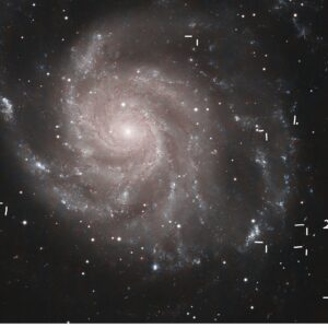

                    Nu har jag tittat om och om igen. Jag kan på grund av den dåliga datan inte utläsa något definitivt.
                    Den nya – mycket bättre datan visar ingen signal även efter förnyad granskning. Det kan behövas mer tid vilket jag får möjlighet till om ett par dagar.
                    Edit: Jag blandade ihop koordinaterna. Lum visar inte heller något på punkt 4.
