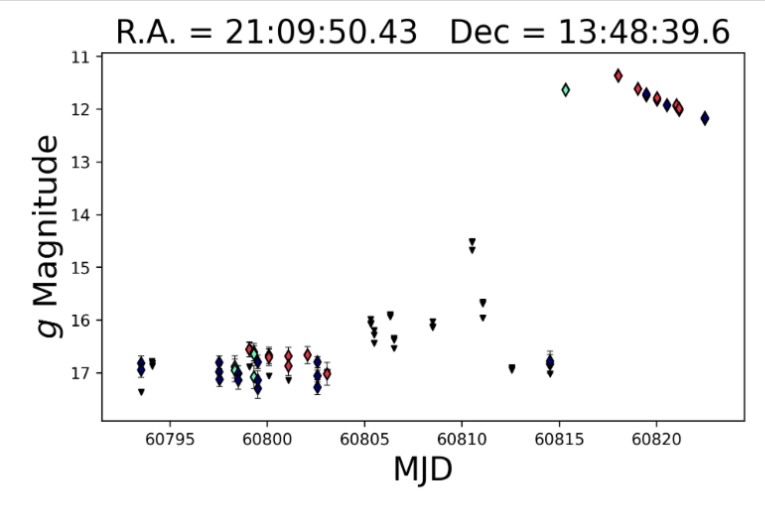

        Några färska (avrundade) obsar:
        2025 maj 19.5 UT: mag 16.9 g (ASASSN)
        2025 maj 20.3 UT: mag 11.6 g (ASASSN)
        2025 maj 21.9 UT: mag 11.05 CV (AAVSO)
        2025 maj 27.5 UT: mag 12.2 g (ASASSN)

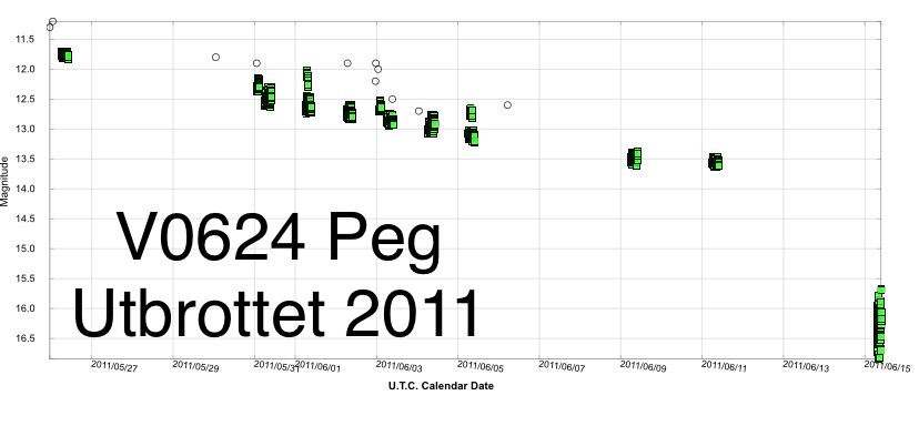

          Utbrottet 2011 väckte berättigad uppmärksamhet och studerades en hel del. Se bifogat AAVSO-diagram.

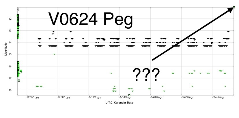

          För egen del var det i stort sett en slump att jag fick kännedom om det. I samband med att jag sammanställde en lista över de ljusaste dvärgnovorna ville jag kolla ungefär vilken visuell magnitud V0624 Peg hade vid utbrottet 2011, VSX ger R-magnitud.
          Då lade jag märke till en oväntad enstaka markering allra längst uppe i högra hörnet, se klipp med pil och frågetecken. För att verkligen få saken bekräftad skyndade jag mig att beställa ASASSN-data. Och då stod det helt klart att ett nytt utbrott verkligen har inträffat!

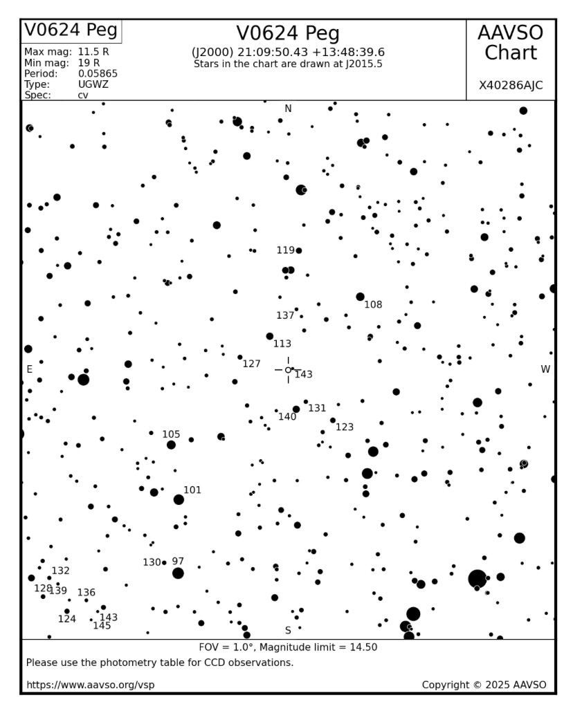

            Det var en svår observation pga ljus himmel och stjärnfattigt fält. Det tog ca fem minuter med 40×100-kikaren att verifiera stjärnan, som låg på gränsen till synlighet och dök upp då och då, något svagare än jfr 11,9.
