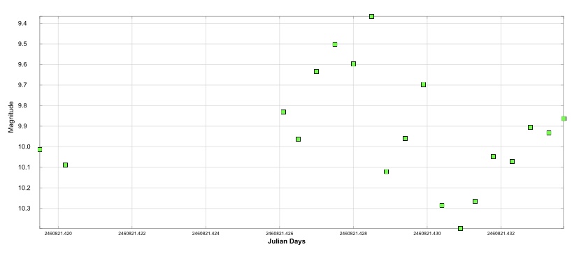

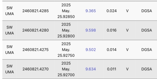

        SW UMa kan ha slagit nytt ”personligt” rekord vad gäller ljusstyrka! Den tidigare bästa noteringen var officiellt 9.7 V, men natten 25-26 maj tycks stjärnan har nått ca 9.5. Ett AAVSO-diagram från natten bifogas. Passa på att obsa om ni har någon möjlighet!
