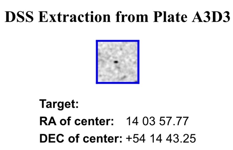

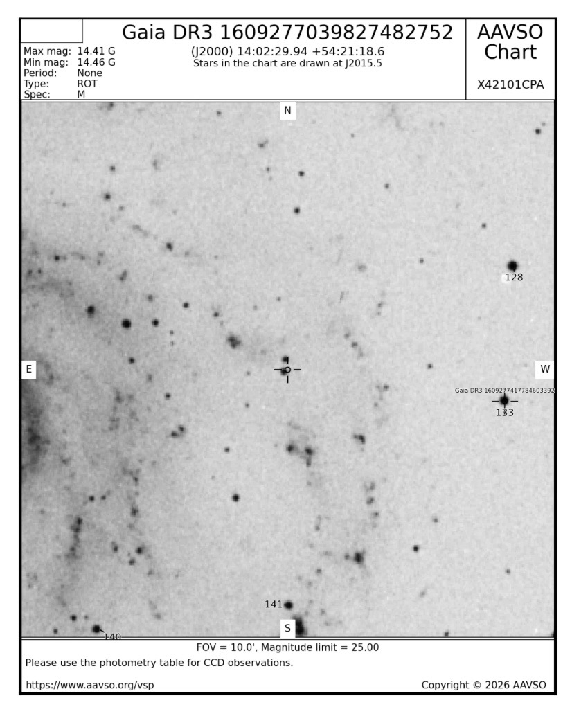

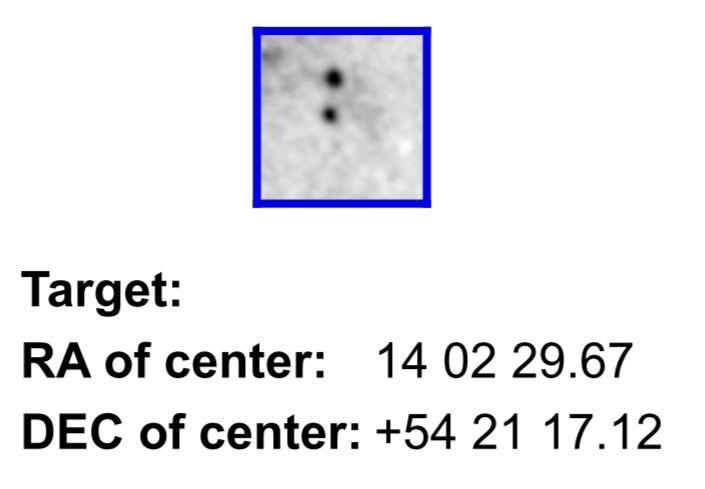

    Jag kollade de fyra positionerna på POSS-bilderna.
    Nummer 2 och 3: Hittade inga objekt där på någon av bilderna.
    Nummer 1: Som du redan nämnt. Se klipp nedan, 1×1 bågminuter, från 23 april 1955. Finns även på alla andra bilder. Katalogiserad som en röd stjärna (spektraltyp M) med små variationer. Se AAVSO-karta, där variabelsymbolen är placerad en aning ovanför till höger om stjärnans position på fotot.
    Nummer 4: Mystiskt. Finns bara på en enda bild, från samma exponering som ovan. Ser dubbel ut! Andra stjärnor i området ser inte utdragna eller dubbla ut. Är väl en artefakt, men konstigt att positionen exakt sammanfaller med den position du ger för objekt nr 4.
