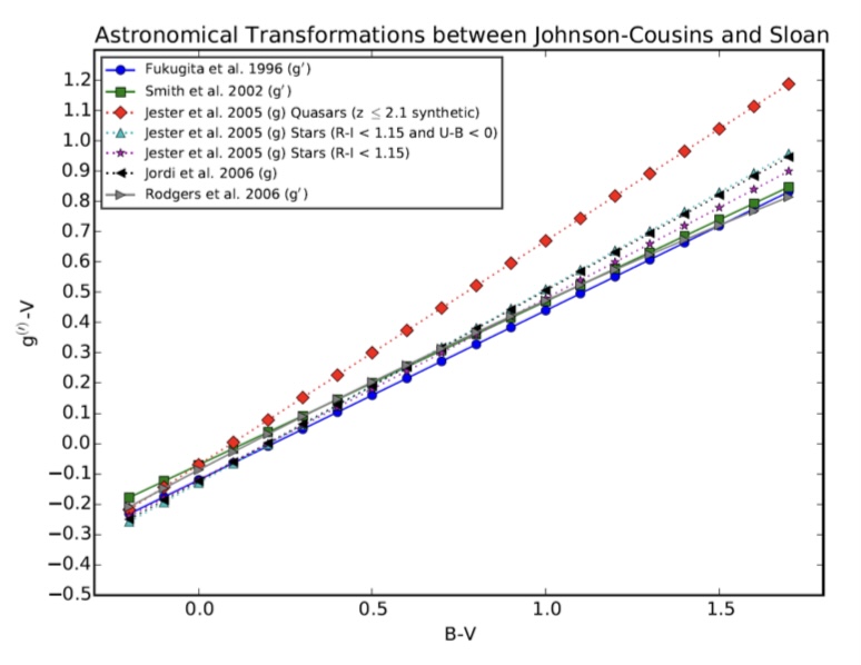

    Jag tror dock att det skulle behövas alla de data i olika våglängder som Thomas samlat in. Och sedan ett speciellt program för förmörkelsesystem, där man kan mata in alla data, och där datorn får gå igenom alla miljontals kombinationer av värden som är rimliga. Kanske skulle det då vara möjligt att hitta just det fysiska system som motsvarar observerade data? Finns det en entydig lösning? Finns något sådant program? Vet inte.
    En liten notering:

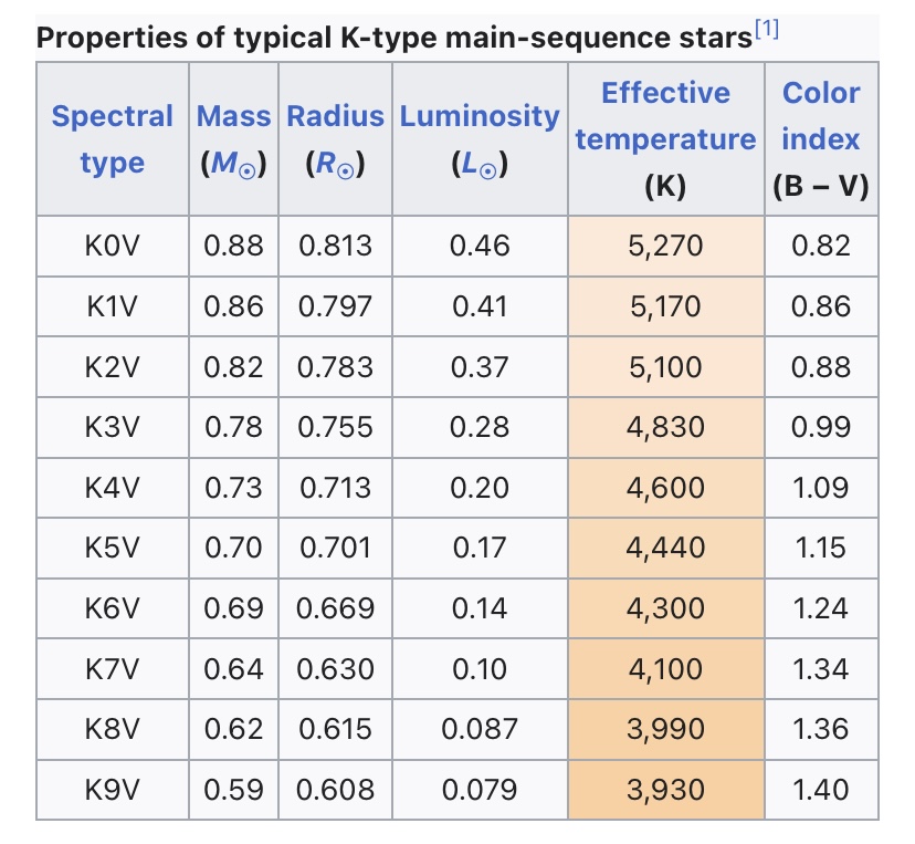

    Enligt ASASSN är indexet g-V ca 0.5 vid maximum. Detta motsvarar index B-V ca 1.0. Och det i sin tur är typiskt för en huvudseriestjärna med K-spektrum. Utifrån det värdet skulle jag tänka mig att primären kan vara en tidig K-stjärna (kanske K2) och sekundären en sen K-stjärna (kanske K8). —- Men jag har då inte tagit hänsyn till något annat än just detta. Verkligheten kan vara annorlunda.
