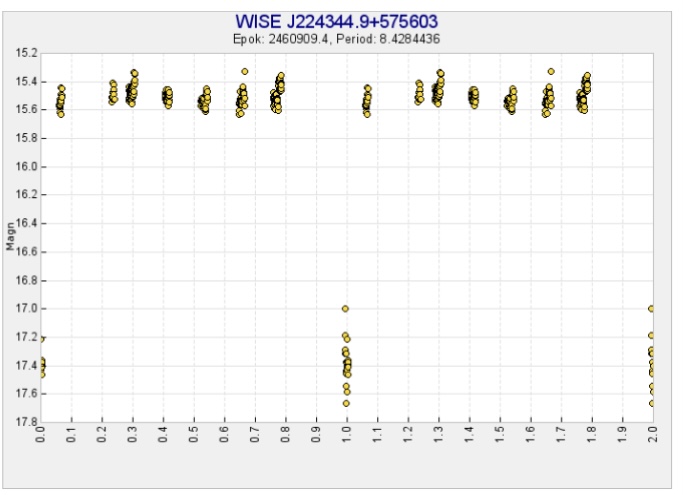

    • 24 augusti, 2025 kl. 20:47 #12837
        I samband med fotograferandet av NGC 7380 har Petter Åström uppmärksammat ytterligare en stjärna med stora magnitudvarationer. Det handlar den här gången om WISE J224344.9+575603.
        Stjärnan finns med i VSX, och namnet är nu registrerat även i SVO. Detta är en förmörkelsevariabel av Algol-typ, perioden anges till 8.4284436 dygn. Vid minimum är den visuella magnituden ca 15.0, under primär förmörkelse kring 17.0.
        Även om VSX ger periodlängd saknas där tid för utgångsminimum, dvs vi har inga fullständiga element. Många mätningar av stjärnan går dock att hitta i ASASSN, så det skulle vara möjligt att med data därifrån fastställa elementen och ljuskurvans utseende. Bifogat diagram (TG) utgår från att Petter obsade just vid primärminimum, och att VSX-perioden är OK. Inget synbart sekundärminimum.
        Det mest anmärkningsvärda med stjärnan tycker jag är den mycket stora amplituden. Den magnitudvariation som ges i VSX och på AAVSO-kartan nedan hänför sig till ett magnitudsystem som jag är dåligt bekant med.
        https://vsx.aavso.org/index.php?view=detail.top&oid=638792

                  • 25 augusti, 2025 kl. 15:34 #12852
                      Jag kollade även WISE J224344.9+575603 i ZTF med Peranso (bilden nedan). Genom att kombinera Petters och ZTF data fick jag perioden till 8.62694 dygn. Alltså lite högre än värdet i VSX som är 8.4284436. Jag har uppdaterat SVO med rätt epok och period.
                    • 25 augusti, 2025 kl. 17:49 #12860
                        Häftigt!
                        Verkligen djupa förmörkelser, 2.5 magnituder. Och ingen sekundärförmörkelse såvitt jag kan se.
                        Magnituden vid max i några olika system:
                        V = 15.0 (från ASASSN V-data)
                        g = 15.5 (från ASASSN g-data)
                        TG = 15.5 (från Petters data)
                        ZTF = 15.9 (från denna tråd)
                        Åtminstone för denna stjärna korrelerar Petters TG-värden mycket bra med g-värden från ASASSN.
                      • 26 augusti, 2025 kl. 14:22 #12864
                          En remarkabel sak är att den period som finns i VSX är ca 4 timmar 45 minuter för kort, vilket ju Petters obsar och Thomas analys visar. En jättestor skillnad!
                          När jag började kolla på minima i ASASSN-data fick jag ingenting att stämma, men det berodde på att jag tog för givet att VSX-perioden var åtminstone på ett ungefär korrekt. Vilket den inte var. Vilket också visar på vikten av att observera och analysera!

                                  • 27 augusti, 2025 kl. 11:48 #12876
                                      Här är ett nytt fasdiagram för WISE-stjärnan med obsar från ZTF, ASAS-SN och SVO. Färgerna är: röd: ZTF zr, gul: ZTF zg, grön: ASAS-SN V, aqua: ASAS-SN g och svart: SVO TG.
                                      Särskilt i ZTF zr ser man en liten dipp för sekundärminimum. Primärminimum är också mycket grundare i zr om värdena är korrekta. Stjärnan är lite väl ljussvag för ASAS-SN, där blir mätningarna mycket mer spretiga. Jag har också gjort en liten korrigering av perioden i SVO. Nytt värde är 8.62688.
                                    • 27 augusti, 2025 kl. 16:31 #12887
                                        Strålande analys som alltid!
                                        Man kan fundera på hur systemet ser ut fysiskt, det tycker jag är svårt att visualisera. Det finns så många okända faktorer som stjärnornas storlek, avståndet till dem, osv.

                                                                    • 9 september, 2025 kl. 10:04 #13014
                                                                        Petter:
                                                                        Även dina senaste mätserier, med bl a början av en primärförmörkelse, ligger helt i linje med de element som Thomas analyserat fram.
                                                                        Väldigt snyggt! Se inzoomning av SVO-diagram.
                                                                        • 9 september, 2025 kl. 23:12 #13021
                                                                            Ja, det slumpade sig att jag fick inledningen. Jag skulle gärna fångat mer av förmörkelsen, jag är inte säker på att jag fångar mörkaste parten ännu men man kan ju inte beställa vädret så det får väl bli nästa gång kanske.
                                                                            AI:n är väldigt självsäker vilket är en stor svaghet. 🙂
                                                                        • 10 september, 2025 kl. 12:04 #13024
                                                                            När det gäller en stabil Algol-stjärna av detta slag kan man lugnt räkna med att ljuskurvan håller sig konstant, så länge mätningarna görs inom loppet av några år. Därför blir fasdiagrammet likadant som om alla mätningar skulle ha gjorts (i en hypotetisk värld) under en enda cykel. Vilket ju är mycket tacksamt.
                                                                            Problem kan uppstå i de fall perioden råkar vara ett jämnt heltal av ett dygn (1.0000 eller 2.0000 dygn osv). Då kommer ju en viss fas alltid att inträffa vid samma tid på dygnet, och då kan det bli svårt för en enskild observatör att få en sammanhängande ljuskurva. Men för denna WISE-stjärna finns ju inte det problemet. Så det är egentligen bara att fortsätta mätningarna på samma sätt som nu, egentligen när som helst då tillfälle ges. För varje ny mätning kommer kurvan att bli allt mera komplett. Det är ett mycket fint exempel på bra observationell astronomi!
                                                                            Du nämner AI. När jag googlar (har aldrig använt ChatGPT) får jag numera ofta upp uttalanden från AI. Dessa brukar vara påtagligt välformulerade, och många gånger korrekta till en viss gräns. Men plötsligt dyker bisarra saker upp. För någon vecka sedan googlade jag på nederbördsmätning, och fick då bland en massa korrekta saker veta att vi i Sverige mäter nederbördsmängd i enheten kilometer! Ny googling på samma sak direkt efteråt gav den rätta enheten millimeter. Så det gäller att se upp när man ser svar från AI.
