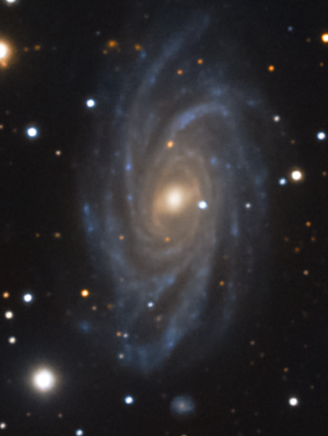

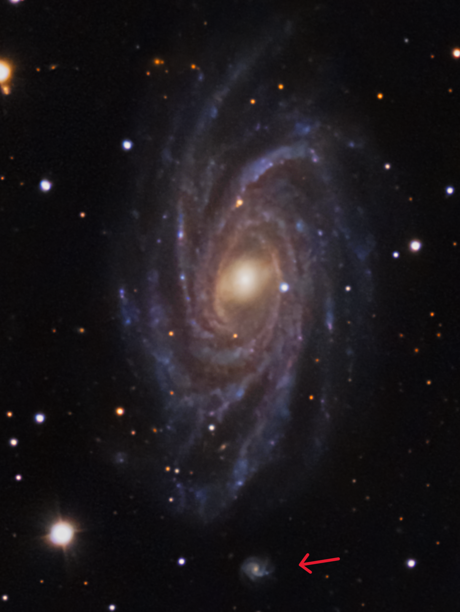

              9 september, 2026 kl. 13:41 som svar på: NGC 2336 (jämförelse med korta exponeringar) #15889
                Här kommer jämförelsen: (se röda pilen längst ned i bild till den avlägsna spiralgalaxen)
                ZWO ASI585MC 1.5 SEK ca 3 timmar
                585MC
                Nikon D5300 10 sek ca 3 timmar
                • Det här svaret redigerades för 2 månader sedan av Gabriel Wiklund.

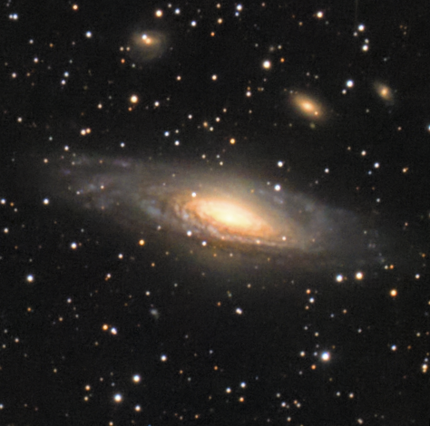

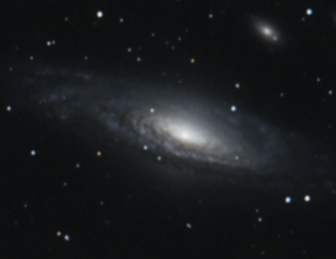

                21 augusti, 2026 kl. 14:57 som svar på: NGC 7331 i tidig Astronomisk skymning. #15605
                  Stort tack, Petter! Kul att du gillar bilderna! Jo jag börjar misstänka det jag med för om det verkligen vore medel borde ju pixelskalan på 0.206 bågsekunder per pixel skapa en suddig bild då 1-2 bågsekunder per pixel rekommenderas “globalt” i pixelskala.
                  Här är första bilden jag tog på NGC 7331 med mitt 8-tums spegelteleskop, kom inte ihåg FWHM men måste varit över 3.5″.
                  Jag använde planetkameran Omegon Velox 224C (IMX224) och bilden är beskuren, därav snäva synfältet. 160 x 60 sekunder i vanligt mörker.
                  NGC 7331 med mitt 200PDS teleskop och IMX224
                  Andra försöket med en kyld 533MC kamera och 8-tummaren. 3.00″ i FWHM och endast 1 timmes total exponeringstid (60 sekunders exponeringar). Vanligt mörker här med. Kraftigt beskuren bild i syfte att jämföra:
                  Kanske bättre färgbalans då jag kunde använda SPCC:
                  • Det här svaret redigerades för 2 månader av Gabriel Wiklund.
