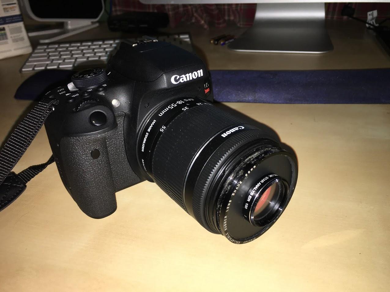

        Hej alla,
        Kan någon vänlig själ ge råd om det går att använda en Star Analyser 100 “diffraction grating” på en Nikon Coolpix P1100, för att fota spektra av planeter, gatlyktor och ev. månen och annat? Kameran har en frontlins på 77 mm diameter och “filtret” en diameter på 1.25”. Går det överhuvudtaget?  Om det går, vad ska man tänka på? Jag har sett bilder på nätet där en Star Analyser 100 monterats framför linsen på en digital systemkameras objektiv. Jag bifogar den bilden. Förresten, är det bättre att använda en digital systemkamera?
        MVH
        Ludvig Mörtberg i Lund

          Hej!
          Så kul att du är sugen på detta! Jag är själv hängiven spektorskopist men har aldrig använt en SA100 framför kameralinsen, som du tänker dig. Men visst går det!! Se här som en början:
          https://rspec-astro.com/dslr-adapter
          Du kommer att behöva programmet Rspec, och Tom som utvecklar och säljer det är fantastiskt hjälpsam! Men vi här kan också hjälpa till så mycket som möjligt.
          Några viktiga saker att starta med:
          • har du en SA 100 redan?
          • har du en adapter för att montera den framför kameran? om inte, så kanske någon här (t ex jag) kan försöka hjälpa dig med en 3D-printad för att testa
          • hur ser din kunskapsnivå om spektran rent allmänt ut? det är ett enormt fält så risken att man känner sig helt lost är påtaglig. Men om man tar ett steg i taget, från rätt nivå, så kommer man rätt snabbt vidare.
          Så jag skulle tipsa dig att kolla på den där sidan (men fastna inte i alla detaljer med RSpec just nu) och säg hur du tänker, så tar vi det därifrån!
