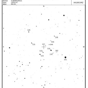

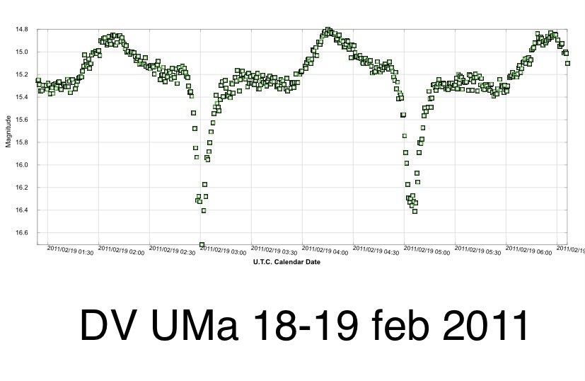

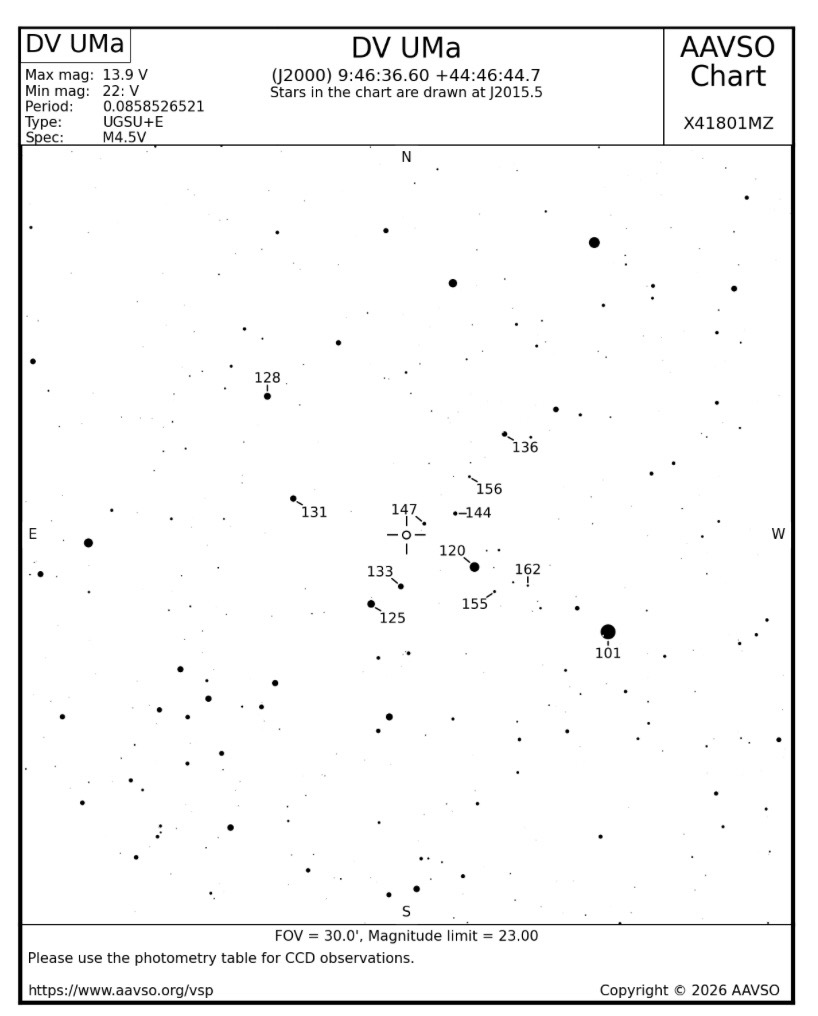

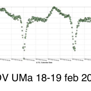

        Dvärgnovan DV UMa är intressant inte minst för att den uppvisar förmörkelser. Natten 15-16 februari 2026 uppmättes V-magnitud 15.324, vilket är den största ljusstyrka som rapporterats till AAVSO sedan ett utbrott i februari 2023.
        SVO har en enda positiv obs av stjärnan, från 12 februari 2011 då Hans-Göran Lindberg mätte CV = 14.837. En ljuskurva från AAVSO lite senare under det utbrottet bifogas.

          Hej!
          Jag hade hoppats kunna fånga både superpucklarna och nån förmörkelse, men har inte kunnat obsa denna förrän på VSP nu i helgen – och nu har den tydligen återgått ganska mycket till viloläge – jag fick den på ca magnitud 17,5 med clear-filter.
          Magnus
