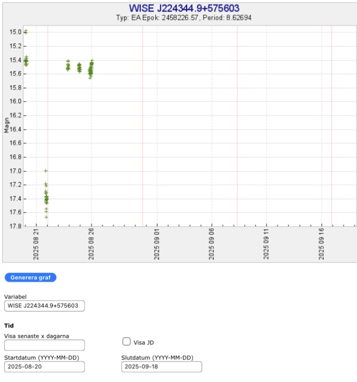

    När du plottar ett diagram för en periodisk variabel får du där röda vertikala linjer som markerar förväntad tid för maximum, eller som i detta fall (förmörkelsevariabel) för minimum. Nästa goda tillfälle bör bli natten 16-17 september.
    För att få en lista med förväntade tider i sifferform (kalenderdatum och klockslag) behöver man gå via de element som ges (JD) i SVO och omvandla till kalenderdatum och klockslag … om det inte finns någon smart metod inbyggd som jag för ögonblicket inte har full koll på. Thomas?

    Jag lade för en stund sedan in nedanstående inlägg i ett par variabelgrupper på Facebook och bifogade Thomas ZTF-diagram.
    An interesting Algol star with new data.
    On the evening of August 21, 2025, Petter Åström, SAAF, took an image of NGC 7380. There was a certain thing that caught his attention. When comparing that photo with images taken on previous nights, one of the stars was much fainter than expected. It was blinking a lot.
    The star turned out to be WISE J224344.9+575603. It is listed in the AAVSO database VSX as an eclipsing star of the Algol type. No time of an initial minimum is given, so we could not from VSX data alone compute expected times of future eclipses. However, there is a period: 8.4284436 days.
    A quick look at ASASSN observations revealed that the VSX period could not be true. Thomas Karlsson, SAAF, then made a thorough analysis of ZTF measurements, and obtained these elements:
    Min (HJD) = 2458226.57 + 8.62694 E
    Obviously, the correct period is about 4 hours 45 minutes longer than the one stated in VSX. That is a huge difference.
    Minima are very deep, around 2.5 magnitudes. No secondary minimum can be seen in the phase diagram with ZTF data.
