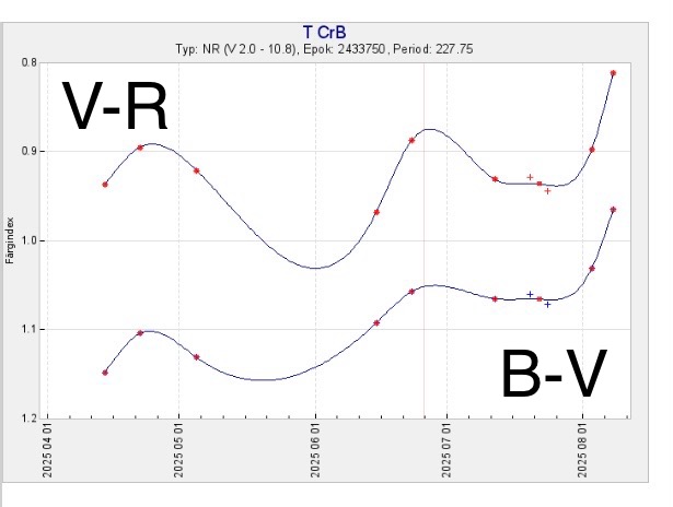

    Det är uppenbart att T CrB nu är blåare, både vad gäller V-R och B-V, jämfört med hur det såg ut i juli. SVO-diagram bifogas.
    Min prognos för utbrott har hela tiden varit att det finns en 50-procentig chans någon gång under de närmaste 5-10 åren. På så sätt vet jag att jag får rätt oavsett hur det blir. 😀
    Rent generellt så menar jag att stjärnsystemet innehåller så många oförutsägbara faktorer, att det inte går att med rimlig skill göra prognos för tidpunkter för utbrott, fram till dess att något verkligt avvikande händer. Det bästa man kan göra, och det görs ju också, är att övervaka stjärnan så kontinuerligt som möjligt både fotometriskt och spektroskopiskt.
