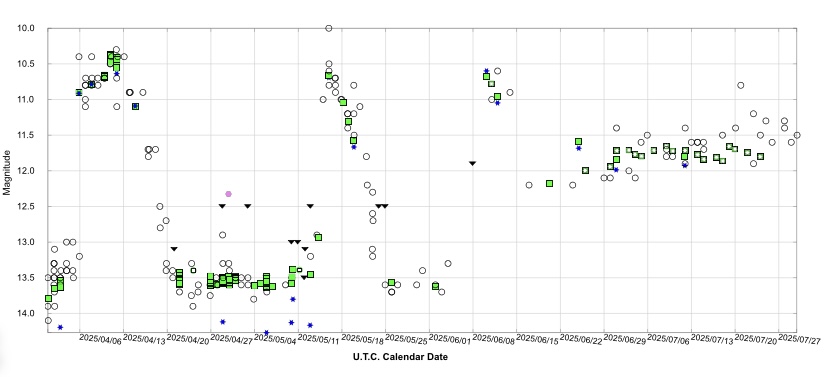

              Z Cam har nått en av sina standstills, har legat konstant kring 12,0 sedan 18 juli. Enligt AAVSO följde denna efter ett utbrott av mag. 10,5. Vi får se hur länge det varar denna gång.
            • 30 juli, 2025 kl. 12:15 #12640
                Det nuvarande stillaståendet hos Z Cam började i mitten av juni, se AAVSO-diagram. Egentligen vore det spännande att se både tidsserier och spektra för stjärnan under denna intressanta fas.

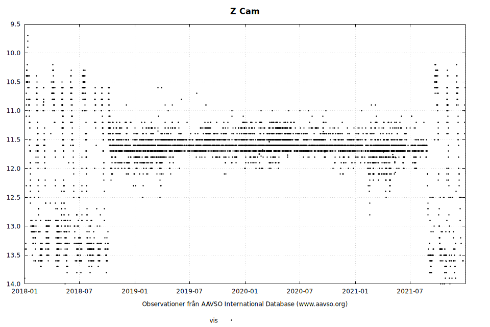

                    Intressant, 13 månader är ganska lång tid dock inte jätteovanligt.
                    Senast vi hade en lång standstill var en nästan tre års period från ca mitten av 2018 till mitten av 2021.
                    Ljuskurva Z Cam 2018 - 2022
