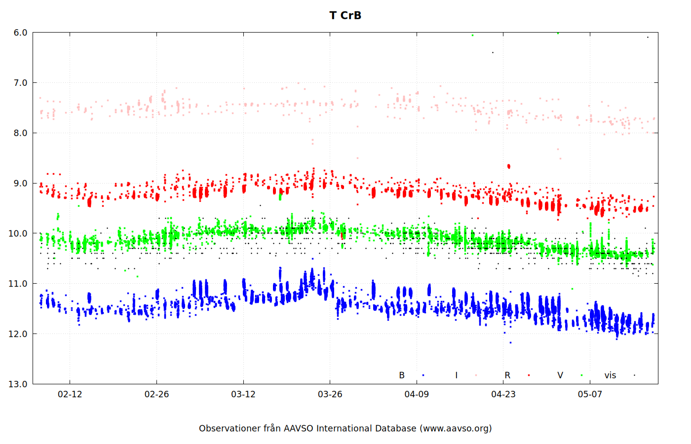

                          • 5 juni, 2024 kl. 14:55 #8494
                            Hernán
                              Jag blev lite häpet när jag tog et kick på de senaste 10 dagarna av T CrB från AAVSO data. Det finns några visuella och en blå fotometrisk observation med relativt höga värden. Snart insåg jag att alla höga visuella observationer utom en är från samma observatör, dock inte den visuella observationen på 7,4. Så det hela kan kanske glömmas som en aberration.
                              Men dippet i det blåa på senaste dygnet eller så kan möjligen vara verkligt. Kanske en del av Schaefers “pre-eruption dip”?
                              I det gröna och röda verkar finnas några som har konsistent avvikande värden. Kanske någon kalibreringsproblem?
                              Va redo 🙂

                                      Nu kollar jag igen och ser detta, vad det kan betyda vet jag ej. Felmätningar eller … något på gång?
                                    • 10 juni, 2024 kl. 08:30 #8554
                                        Ser mycket märkligt ut. Är det en enstaka observatör eller flera som rapporterar detta?
                                        Visuellt har ljusstyrkan sjunkit några tiondelar senaste månaden, men den ljuskurvan ser inte onormal ut.

                                                                                        • 17 maj, 2026 kl. 18:59 #14966
                                                                                          Hernán
                                                                                            Ny Astronomer’s Telegram av Marchev et al (https://www.astronomerstelegram.org/?read=17784) med lite intressant information:
                                                                                            The data shows that brightness of the star has returned to the state it was back in 2015. Comparing the values published by Yankova et al. (2026) which were obtained at 2024 we see the brightness has declined in U with 1 magnitude and in B and V filters with around 0.5 magnitude. In our most recent observations, we see 0.350 magnitudes of flickering in U filter while in 2025 it was observed around 0.417 magnitude as for B we see an increase from 0.07 in 2025 to 0.15 magnitude of flickering now and for V it was 0.10 in 2025 and now it is 0.05. It is expected for recurrent novae like T CrB to have a significant decrease in brightness and have a generally lower state before eruption. If the current trend for decreasing brightness continues we can probably expect the nova eruption to happen in the next 5-6 months based on calculations for the mass accretion rate and the critical mass needed to start the process conducted in the PhD thesis of Vladislav Marchev (2025).
                                                                                            Annars inte så mycket nytt på T CrB fronten:T CrB ljuskurva 2026-02 - 2026-05
                                                                                          • 18 maj, 2026 kl. 09:54 #14967
                                                                                              En intressant sak är att färgindexet B-V har ökat signifikant från 1.0 eller 1.1 under sommaren 2025 till ca 1.5 nu. Färgindexet V-R har också ökat men inte lika mycket.
