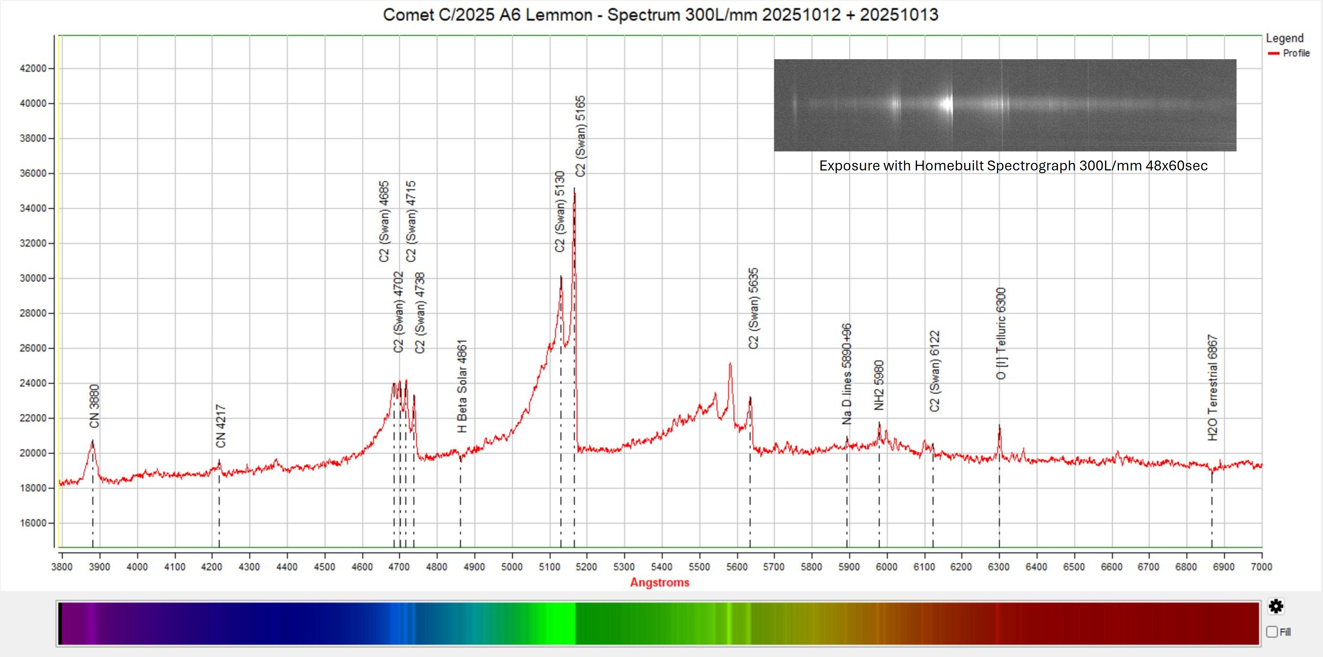

        Jag antog utmaningen att fotografera spektrum av komet Lemmon med min hemmabyggda spektrograf. Det är den första kometen som jag fotar spektrum av, så min erfarenhet är begränsad.
        Man vill ju både uppnå bra upplösning och hög S/N-nivå, så det blev en kompromiss att välja gitter. Med 300L/mm, en lite snål spaltöppning och med 48st 1 minuts exponeringar den 12 och 13 oktober så fick jag ihop ett hyfsat spektrum.
        Nästa utmaning var att kalibrera och identifiera de mest markanta linjerna. Jag har gjort ett första försök som jag bifogar och spektrumet domineras av klassiska C2-band, de s.k. “Swan-banden”. Spalten låg över kärnan och den inre koman. Förutom C2 syns troligtvis CN och NH2.
        En del ljus kommer från C2 linjer genererade i kärnan, men en del är reflekterat solljus, och förmodligen är H-Beta absorption från reflekterat solljus synligt. När kometen närmar sig solen brukar Natrium-signalen stiga och man kan möjligtvis här se en allra första svag signal från dubletten Na vid 5890 + 5896 Ångström. En CH-signal är också möjlig, men verkar saknas just nu.
        Det är i alla fall spännande att se hur spektrum av kometen ser ut och försöka börja förstå lite av dess linjer. Tolkningen av linjerna är preliminär, och kan komma att uppdateras.
        Pixelskalan är 0,84Å/pixel, och upplösningen är ca 4Å. R=1250.

            Tack Johan. Jo det finns mycket att undersöka och analysera. Dels är det intressant att följa en komet före och under utvecklande av jon-svansen, och dessutom när temperatur och aktivitet ökar med närhet till solen. Jag observerade också att kärnan var aktiv och hade materie-utkast, kanske det kan avspeglas i ett spektrum, vad vet jag? Angående linje-identifikation är det nog ett litet detektivarbete. Kometer kan vara lite individuella. Två av de starkare linjerna är 6300Å och 5577Å. Med all säkerhet är dessa mest s.k. “airglow”, dvs. syre i jordatmosfären som laddas upp under dagen med UV, och sedan lyser under natten. Någon av dessa kan dock vara kombinerad med annat, C2 eller NH2 hos kometen. Man kan se på det fotografiska spektrumet (infällda fotot) att dessa linjer är nästan lika starka längs hela spalt-öppningen. Dvs nerifrån och upp. Det finns mycket att grotta i ;-).
