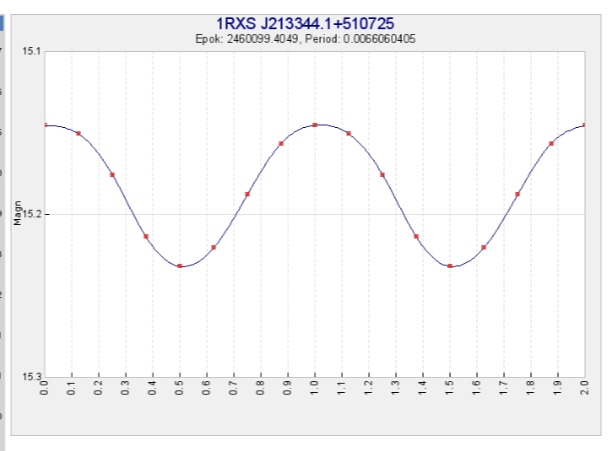

                  Dags att uppdatera tråden med ett aktuellt fasdiagram (CV och V) från SVO som visar rotationsperioden. Bygger på 5095 obsar.
                • 21 augusti, 2025 kl. 19:34 #12816
                    Snyggt. Du hittar funktioner i SVO som jag inte visste fanns. (Spline-kurva utan att de enskilda observationerna kommer med). Jag uppdaterade period-elementen i SVO för den här för ett tag sedan med Magnus obsar.
