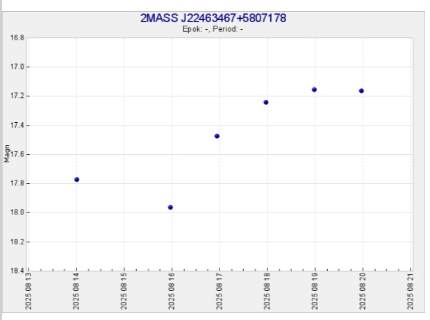

        När Petter Åström blinkade bilder han tagit av stjärnhopen NGC 7380 fann han en stjärna som hade stora magnitudvariationer. Den saknas i GCVS och i VSX men kunde hittas som stjärna nr 46 i artikeln nedan. Där anges två möjliga perioder, 5.586 dygn och 45.572 dygn. Som typ föreslås klassisk T Tau (CTTS).
        Fler mätningar behövs för att studera det fotometriska beteendet närmare.
        Ett SVO-diagram med Petters TG-obsar bifogas, det är dygnsmedelvärden som plottats. Diagrammet uppdateras då och då, när nya mätningar kommer in.

          Jag såg också den här stjärnan i SVO igår och blev nyfiken på vad det var för en stjärna. Jag hittade samma artikel som du Hans, och den enda jag hittade som talade om variabilitet hos stjärnan. Den är ju rätt svag, så den är inte helt enkel att observera.
        • 20 augusti, 2025 kl. 12:36 #12796
            Jag har nu importerat även nattens mätningar till SVO. De följer kurvan jämnt och fint.
            Som du skriver Thomas så är den svag och SNR är därmed också ganska låg, det är en del spridning på mätningarna vilket gör att en del av extremvärdena särskilt i minima bör tas med en nypa salt. Det ser ut som amplituden är ungefär 0,8-0,9 Mag och perioden runt 10-11 dagar.
            I vilket fall är värdena så långt från vad som angivs i artikeln att jag undrar om de i artikeln har förväxlat stjärnan med någon närliggande.
            Det ska bli spännande att få mer uttömmande data – nu saknas i princip halva kurvan.
          • 20 augusti, 2025 kl. 13:17 #12800
              Den variabeltyp som jag spontant kommer att tänka på när jag ser ljuskurvans utseende hittills är Beta Lyrae (EB) men det kan vara en tillfällighet att det ser ut så för närvarande. Åtminstone ser kurvan än så länge inte särskilt eruptiv ut, snarare som ett resultat av förmörkelser i ett tätt system, eller pulserande. Som Petter skriver, period kring 10 dygn eller något sådant (eller i händelse av EB-typ dubbla värdet). Men det går inte att veta innan fler data inkommer.
              Artikeln som länkats till indikerar variation i V-magnitud 17.01-17.07, men det vet vi ju nu att amplituden är väldigt mycket större.

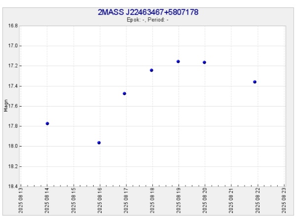

              • 22 augusti, 2025 kl. 16:57 #12828
                  Ny obs inlagd idag. Jag försöker även få lite tid mellan molnen ikväll. En spännande utveckling då den avtagande kurvan avviker lite från den tilltagande.
              • 24 augusti, 2025 kl. 02:38 #12832
                  Nya mätningar inlagda dags dato.

                • 24 augusti, 2025 kl. 09:23 #12834
                    Suveränt!
                    Nu tror jag såhär:
                    – Den klassificering som ges i artikeln som länkats till kan vara helt korrekt: klassisk T Tauri-stjärna.
                    – Det vanligaste tillståndet är nära max. Att artikeln ger endast 0.059 magnituder som amplitud beror på att stjärnan hela tiden låg nära max under de 70 nätter från oktober 2012 till februari 2013 då mätningar utfördes.
                    – Du har fångat ett djupt ”fading event” vilket nog inte dokumenterats för stjärnan tidigare. Ingen visste att den kunde bli så ljussvag som dina bilder och mätningar tydligt visar. Egentligen inte överraskande för en T Tau-stjärna, men tidigare obekräftat för detta exemplar.
                    – Dina första mätserier gav onekligen intryck av en cykliskt varierande stjärna med stor amplitud, men dina nya serier tyder på att det var uppgången från ett ”fading event” istället!
                    – Lysande exempel på modern seriös amatörastronomi!

                    • 26 augusti, 2025 kl. 13:11 #12862
                        Två nya obs-datum inlagda i SVO. Det kanske är en ny dip på gång?
