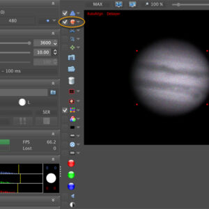

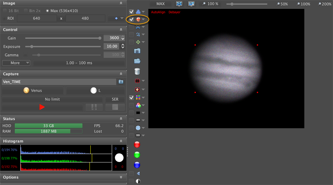

    Hej Göran,
    Din metod verkar ju fungera bra av bilden att döma.
    Mitt bästa tips för att fokusera på planeterna är annars att använda stabiliseringsfunktionen i FireCapture så att planeten inte hoppar omkring så fort man nuddar fokusratten (andra ikonen uppifrån markeradmed orange ellips).
    Jag tror inte att den funktionen fungerar på större ytor som månen och solen men det är inte speciellt svårt att fokusera på en skarp krater eller en solfläck så det har jag aldrig upplevt som något problem.
